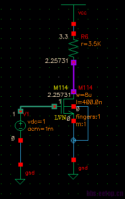

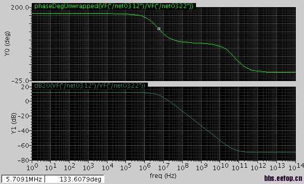

这是个单级共源,电阻负载放大电路,它是单零点和单极点系统吗?但是看波特图发现很复杂的样子,可以看出有极点,但是又不是20dB/dec的下降,应该如何分析?
 楼主| 发表于 2012-7-26 11:37:52 | 显示全部楼层
初学,求热心人解答
发表于 2012-7-26 12:24:43 | 显示全部楼层
回复 2# 黄礼茉
    你这个极点太高了。靠近了那些寄生的零极点,所以波特图不是和你想象的那样。有时候简化分析问题是为了抓住主要矛盾,但是特殊情况下的简化问题,就会引起你那样的问题。

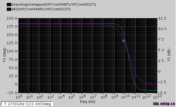

比如说你输出加一个10pf的电容看看?看看这回的波特图。
 楼主| 发表于 2012-7-26 13:31:49 | 显示全部楼层
回复 3# 天牛不唱歌
    这回就跟想象中差不多了,谢谢你。顺便问下,因为那个零点是右半的零点所以它使得相位减少90度(左半增加90度)?如果不列出传递函数,能否直观判断出是哪个半面的零点?

发表于 2012-7-26 16:08:49 | 显示全部楼层
回复 6# 黄礼茉
    呵呵,很简单,相频响应和幅频响应结合起来看就知道了。我只说一下一般情况哈,排除那些doublet等情况。
    首先,只要有零点,那么bode plot的幅频曲线滚降斜率会降低,即变平缓了,那么是LHP还是RHP的zero?再看相频曲线,如果相位曲线在零点频率处持续滚降,即相位恶化,接近180°相移的趋势越快,那么该零点即RHP的zero,反之,如果相位曲线在零点频率处表现为反弹,即相移量减小,不向180°相移偏走了,那么该零点就是一个LHP的zero。
    那么你看你跑的AC结果,幅频响应从-20dB/dec到停止滚降,相频响应在零点处继续降低,相位恶化,所以很明显,传函中有一个RHP的zero。应该就是Miller effect带来的。
