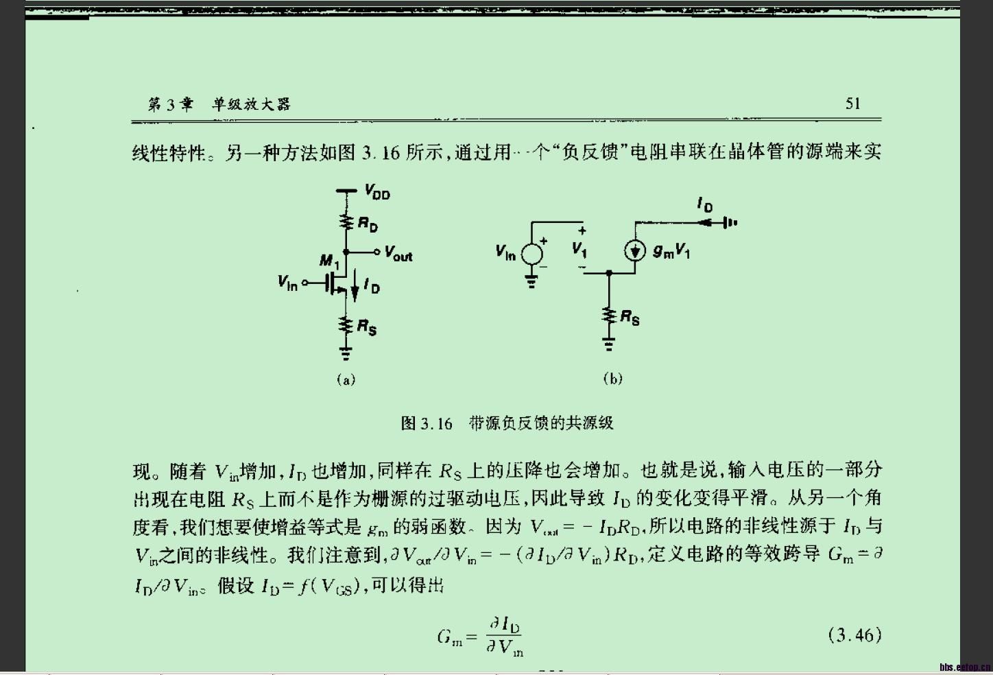

其中的小信号模型中为什么没有了Rd呢
发表于 2012-6-8 14:56:29 | 显示全部楼层
有的,只是认为ron足够大,给忽略了,是为了推导简便

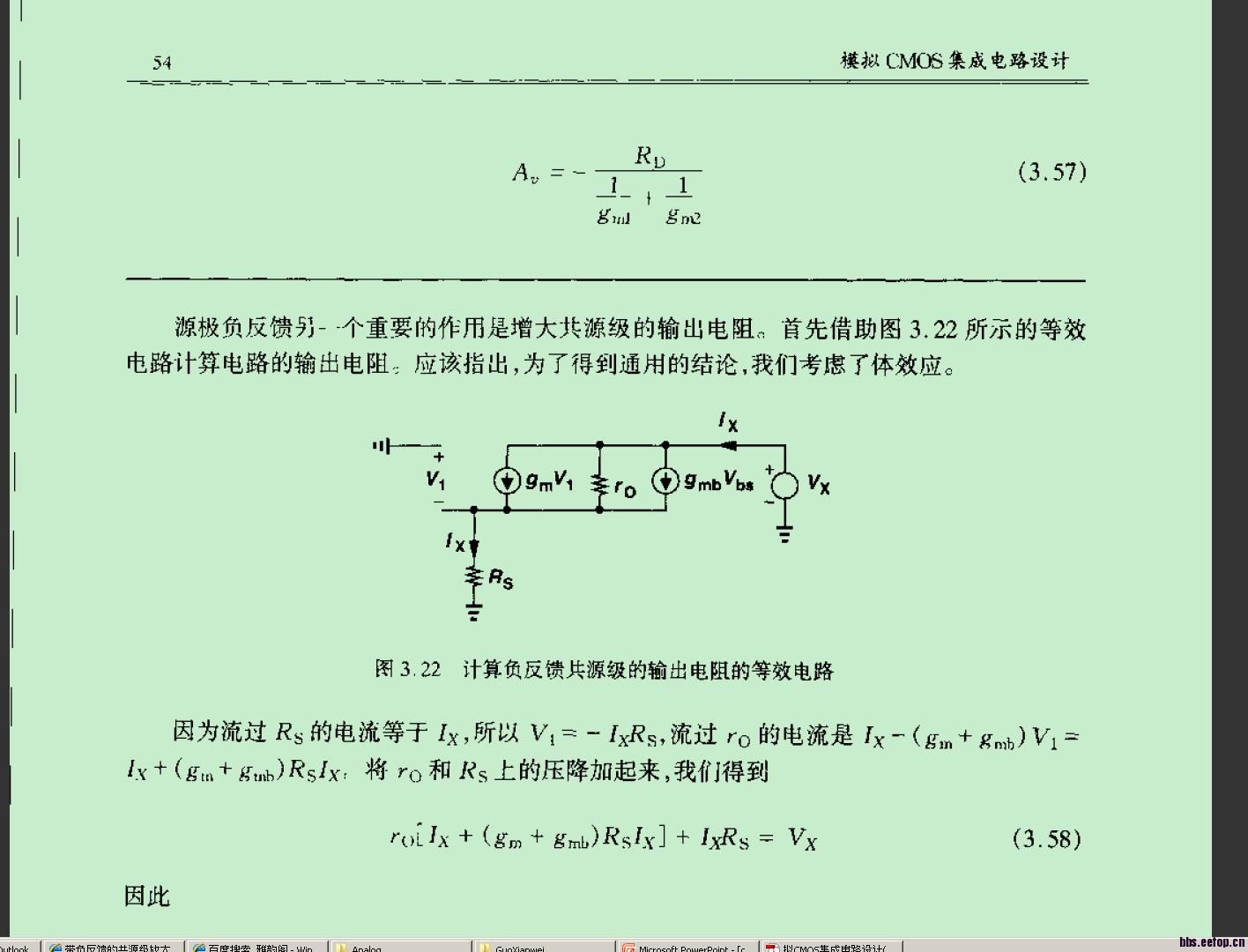

    搞不太懂,这地方也没给Rd有多大,怎么随便就给忽略了呢?

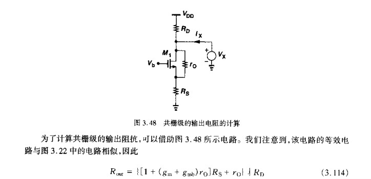

还有P54页计算输出电阻的时候,为什么也没有Rd呢?
发表于 2012-6-8 16:46:07 | 显示全部楼层
你的第一个图是为了求取电路的交流信号的Gm,而这个Gm是将输出短接到地,得到输出电流除以输入电压来得到。这样对于小信号来说,Rd两端都是地,等于被短路了,所以没有画出来。
3L中你的图应该只是为了显示添加源级负反馈对于从mos管漏极看下去的电阻的影响,实际的输出电阻最后还是要并上该漏端到电源的电阻的,可能是Rd,也可能是1/gmp,也就是说并上的是一个定值,对于源级负反馈的作用说明意义不大,所以省略了。

发表于 2012-6-9 08:04:38 | 显示全部楼层
同意楼上,因为这个小信号图只是为了算等效跨导Gm用的,参见拉扎维的“辅助定理”就知道了。
