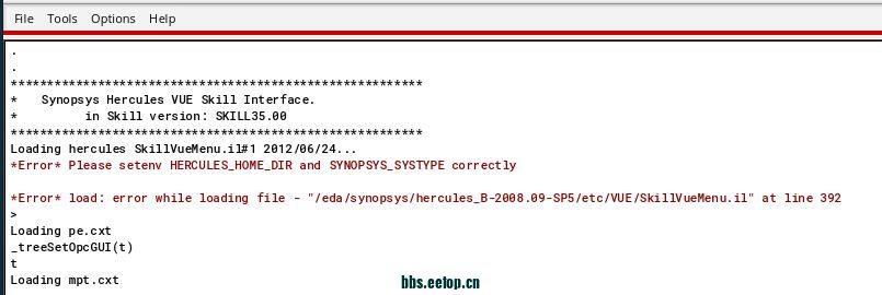

发表于 2021-12-4 22:14:26 | 显示全部楼层
damonzhao 发表于 2012-5-14 10:52
vue
或者集成到virtuoso中去执行

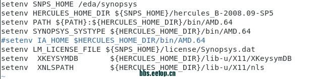

你好
我在virtuoso里 加载了 SkillVueMenu.il 但是,报错。能帮我看看嘛
环境变量 感觉也没写错。。
但是就会报出
*Error* Please setenv HERCULES_HOME_DIR and SYNOPSYS_SYSTYPE correctly
*Error* load: error while loading file - "/eda/synopsys/hercules_B-2008.09-SP5/etc/VUE/SkillVueMenu.il" at line 392
