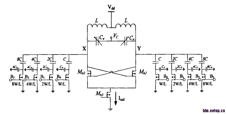

请求大家帮忙解答。看了一些有关开关电容的论文,那些开关的控制端B0,B1···是接到哪的?使用数字模块控制的么,还是其他一些方法?求指导~
谢谢大家~

用数字模块控制的吧,用来校准工艺偏差,LC结构VCO的增益多半比较小。
 楼主| 发表于 2012-5-8 19:04:18 | 显示全部楼层
回复 3# smic008
   谢谢,还想问下那管子的宽长是怎么设定的呢,有什么依据吗?
