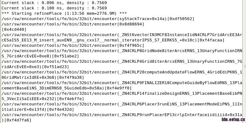

Encounter9.1 CTS后optDesign -postCTS 运行一段时间总是自动退出 。部分log如下:
…………最后会出现:
然后就退出来了
同样的流程跑过其他的case,没有问题的。

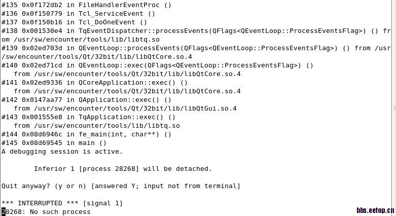

发表于 2012-4-24 21:19:05 | 显示全部楼层
a debugging session is active
彩蛋了吗
发表于 2012-4-25 16:28:25 | 显示全部楼层
换版本 或者 内存不够了,
或者起 -64 位
 楼主| 发表于 2012-4-25 17:42:10 | 显示全部楼层
回复 3# icfbicfb
    应该是内存不够的,这个case比之前的都大,
    die size 6100X6100
    timing path有175000条
    std cell 有150万门,数量为50万。
   每次跑一个命令就可以跑下去了,但是optDesign -postCTS,就怎么也跑不下去了。明显提示内存不够。
   服务器又是32位的系统,启动不了-64。
   真是麻烦啊
发表于 2012-4-25 17:43:53 | 显示全部楼层
这很大的design了,可以hier flow做么,
装一个64位系统吧,迟早都需要的
 楼主| 发表于 2012-4-25 17:47:11 | 显示全部楼层
回复 5# icfbicfb
       我们没有走过hier flow,都是flat的。
       现在再去装64系统,比较麻烦了。
      还好设计要改,改小点,面积上成本太高了
发表于 2012-4-25 18:09:01 | 显示全部楼层
1000K instance count 优化力度本来就很有限啊,
发表于 2012-12-6 18:21:00 | 显示全部楼层
回复 6# zhq415758192
    请问大虾最后怎么解决的?
发表于 2012-12-6 19:01:00 | 显示全部楼层
换版本,换系统,换硬件环境...
 楼主| 发表于 2012-12-7 08:04:11 | 显示全部楼层
换64位系统
