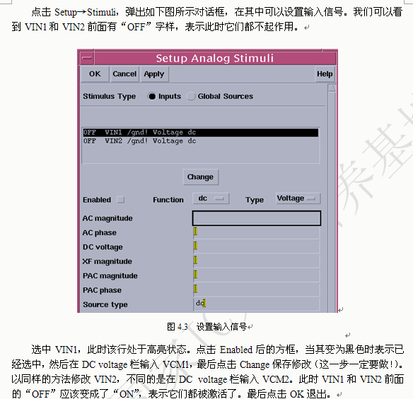

未命名.bmp 这里的参数设置是什么意思啊?貌似只有结了pin的端口才会出现在这里,他对输入输出共模电压范围的仿真有影响吗?
