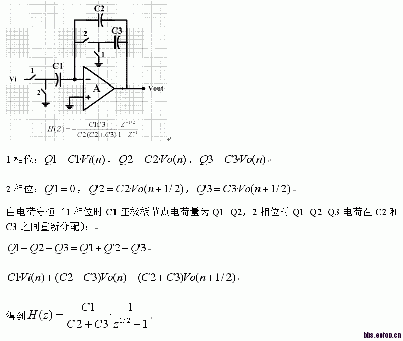

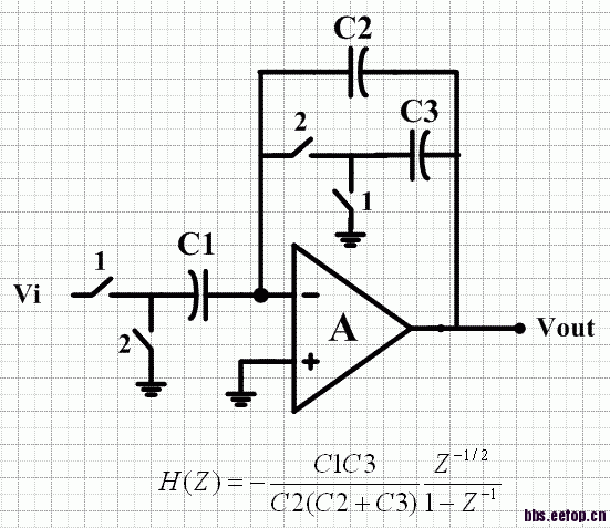

相位2输出。我用Allen书上的方法和电荷守恒推导出来的结果一样,都不等于图里的公式。有什么错误?哪位大侠能提供下详细推导的截图吗?不胜感激,要求是不是太过分啊

C2和C3明显是有区别的,最重要的一点就是C2的上极板在相位1和2中都要严格遵守电荷守恒,但是C3的上极板在相位1时不需要,因为连接点是真实地而不是虚地。我刚才按照电荷守恒推导得出的表达式和图上那个是一样的,你可以在试试看。

回复 2# bananawolf
    您看一下我的推导哪里出错了,万分感激
假设相位1是n-1到n-1/2,相位2是n-1/2到n
Phase 1: C1×Vin[n-1/2]+C2×Vout[n-1/2]=C2×Vout[n-1]
Phase 2: C1×Vin[n-1/2]+C2×Vout[n-1/2]+C3×Vout[n-1/2]=(C2+C3)×Vout[n]
把Vout[n-1/2]消去就能得到结果了。
你的那一步对相位2推导是对的,但是还要一个针对相位1的式子,那就是因为在相位1时C3的上极板切换到运放的输出端的,所以在运放输入端虚地点,C1和C2上极板的总电荷只能等于的C2上极板在上一个相位2时建立起来的电荷。

 楼主| 发表于 2012-3-16 08:44:06 | 显示全部楼层
回复 9# bananawolf
    谢谢您花这么多心思帮助。明白您的意思了
