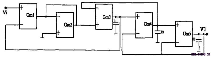

找到了一个解决办法。利用leapfrog实现滤波器用单端是比较直接的,变化成全差分时主要有两个问题,一是如果用水平电容,为避免电容下极板寄生效应带来的不匹配,还是使用两个接地的电容比较好;二是后极输出耦合到前级输入时,要隔离前馈通路以免影响传递函数,可以使用多输入OTA,如这篇文献提及的。 CMOS跨导电容滤波器.pdf (337.93 KB , 下载次数: 39 )
