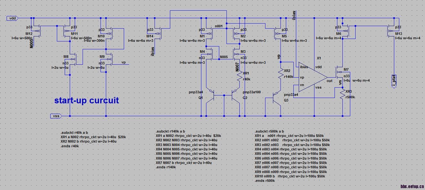

[求助] 关于基准电流源的一个问题

可以把电路图贴出来,一看便知

电阻的温度系数会影响电流   不用考虑吗?

我也仿过这电路,得到的结果是I13不等于V13/R13,不知道为什么。。

回复 7# perfect_ic
    估计还是你运放的输入共模问题,1.2V输入不能保证输入管工作在饱和区

可能运放的Vos电压太大

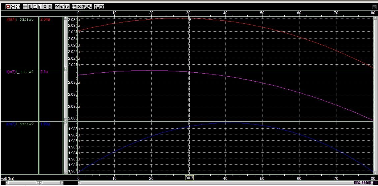

建议楼主把详图贴出来,就一个原理图是看不出问题的。我以前做过这种结构,贴出我的电路图希望和大家探讨探讨,最好提出我的不足之处。其中运放是P管输入,miller补偿二级差分运放。
仿真图
仿真图
电路图
电路图

回复 7# perfect_ic
注意运放的共模输入范围和最低工作电源电压

这个基准电流,电阻工艺偏差怎么办??
