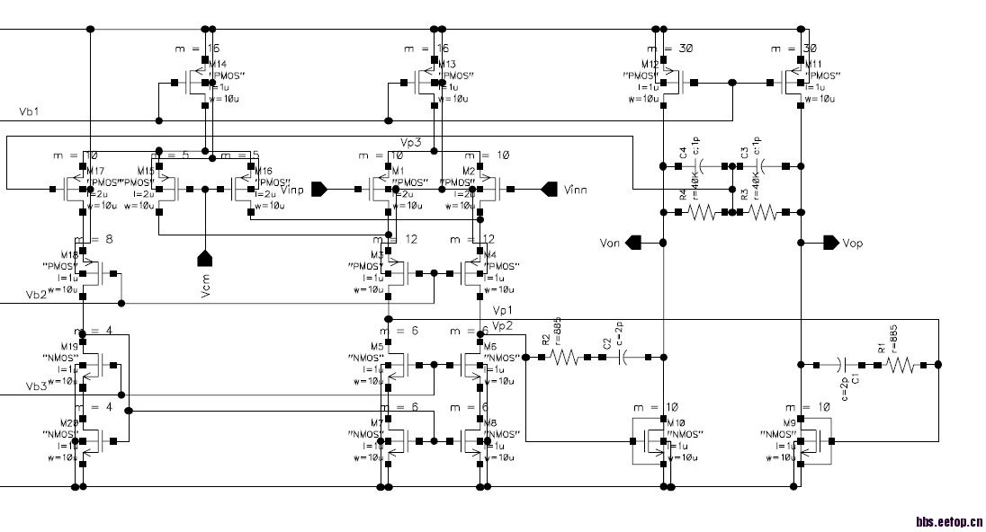

在看设计全差分运放的文档,看到这样一个电路,这种带共模反馈的全差分运放该怎么计算转换速率啊,假如在计算的时候,M1导通,M2截止,那么共模反馈模块的M15,M16,M17的电流通过情况该怎么算啊?那篇文档里这么讲,转换速率等于1.5*(2*Ids1/C1),是在没有看懂,感觉应该就是2*Ids1/C1啊  ,请大家指点一下,谢谢

发表于 2011-7-5 16:43:32 | 显示全部楼层
1.5*是在这个特定电路的下发生的
你看它的第二页,正常情况你的理解是对的
这里在slew时电流~=Itail_dm+Icmb~=2*Ids1+Icmb=3Ids1=1.5*2Ids1

 楼主| 发表于 2011-7-5 22:00:57 | 显示全部楼层
回复 6# nool
  多谢回复,但是我感觉好像还是不太懂,SLEW时,您也认为M15 M16是平分电流吗?那相对于差分输出来说,其实就是电流
=Itail_dm+Icmb-Icmb=2*Ids1,您讲的Itail_dm+Icmb是相对于单端来说的吧 ?
