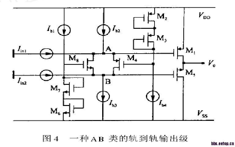

在一些论文里看到这种AB类输出级偏置电流这样算
假设I b1=I b4=I b2=I b3=I,I in1=0,I in2=0
W 4/L 4=2(W 3/L 3),W 8 /L 8=2(W 7/L 7)
这样,M 3和M 4,M 1和M 2同为一个栅源电压;同理,M 7和M 8,M 5和M 6也同为一个栅源电压,若
I ds1=m I I ds5=m I 则
W 1/L 1=m(W 2/L 2), W 5/L 5=m(W 6/L 6)
不太明白这个计算过程,W 4/L 4=2(W 3/L 3),W 8 /L 8=2(W 7/L 7)时候,必然有M 3和M 4,M 1和M 2同为一个栅源电压吗?这个成立的条件是M8和M4平分电流,可是M8和M4必然平分电流吗?我仿真了一下,没有调出来。这里还假设 I ds1=m I I ds5=m I  刚开始设计的时候,为什么会有这个比例关系呢?刚开始设计时如何保证这个比例关系啊?
请大家指教
另外,这个图是从一篇论文截的,输出N管明显错了 ,汗

    关键问题是如何让电流在那两条支路中平分。
解决的办法是让两条支路的输出电阻相等,至少接近,电流自然就平分了。有些具体的方法,可以自己研究一下。

Ib1=Ib4
    M7/M8=0.5*Ib2/Ib1
    M4/M3=0.5*Ib2/Ib4
M5/M6=M1/M2=K. 则 Iout=K*Ib1

    您的理论还是M4,和M8平分电流,而我的问题也正是为什么会平分电流啊?

   我看很多classab 输出都是用这种悬浮电压源去偏置,但是关于这两个管子如何分电流,一直想不通,必须要平分吗?不平分就没法偏置吗?请高手指点一下。除了调M4和M8的宽长比,我不知道该怎么分电流
发表于 2011-5-27 13:20:52 | 显示全部楼层
不需要平分,各自走多少电流由out的电流负载决定。

回复 9# zxyurachel
    彻底糊涂了,很多资料讲这个结构是决定静态时候,输出级的偏置电流
