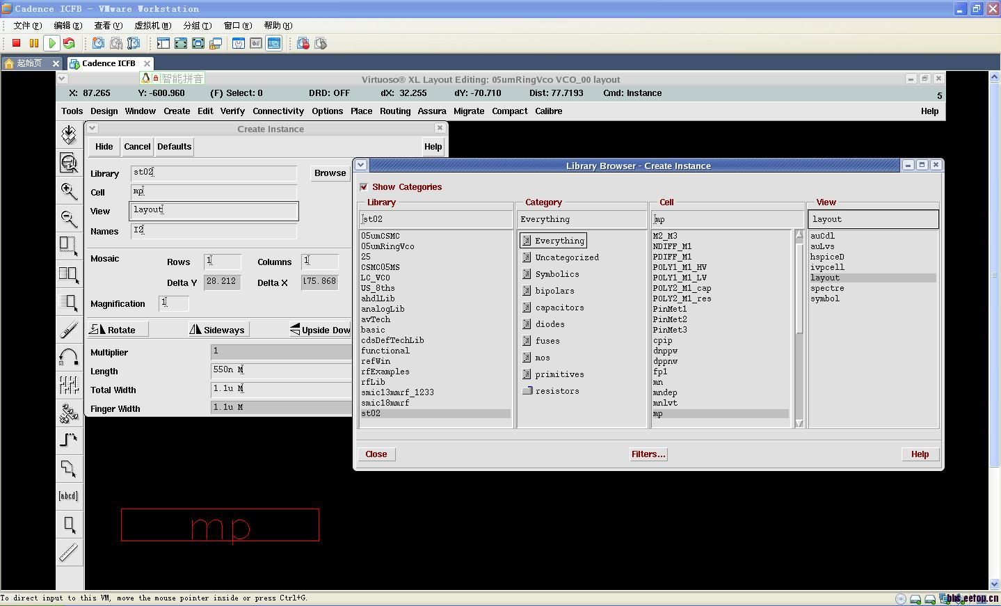

为什么Virtuoso Editing 环境下点击“Instance ”添加工艺库自带的版图倒子是出来的是空的?请教各位了!

 楼主| 发表于 2011-5-11 12:54:27 | 显示全部楼层
回复 4# 大飞
就是这个图左下方的红边的矩形框,上面标示"mp"。本来是想把MOS管的版图给调出来的,结果只出现这个框。
发表于 2011-5-11 13:12:28 | 显示全部楼层
回复 6# zhuiming129
按 Shift-f 和 Ctrl-f

 楼主| 发表于 2011-5-11 13:44:43 | 显示全部楼层

 楼主| 发表于 2011-5-11 13:52:08 | 显示全部楼层
回复 7# 大飞
我用切换试了试,可还是那个样子,仍然显示不出来
发表于 2011-5-11 15:52:24 | 显示全部楼层
回复 9# zhuiming129
打开设置 Option-Displays
Stop里填个数字,如图
