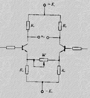

请教此双入双出电路的反馈类型
如果左边输入为ui,右边输入为-ui

串联电流负反馈

    谢谢!能否详细说明判断依据?
发表于 2011-1-18 13:19:26 | 显示全部楼层
通过把负电源处的三个三角形连接的电阻转换成星形连接,可以看出可变电阻实际上只是改变了半边电路的负反馈电阻的大小   即射级电阻Rc的值
