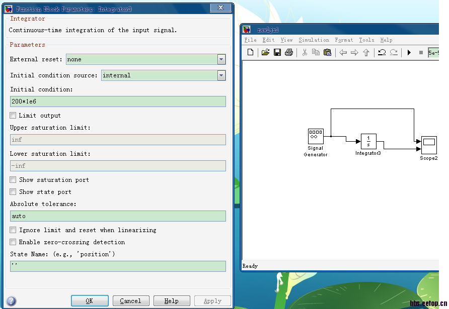

[讨论] 设计了一个CT SDM
发表于 2012-4-18 14:59:02 | 显示全部楼层
simulink中连续时间采样值设为0,离散时间设采样时间。你用s=j*2*pi*f代一下,你的积分器增益是多少。真实的积分器表达式是omigac/s.
发表于 2012-4-18 15:22:59 | 显示全部楼层
回复 11# longqingshan
    3.PNG 我是不是积分器模型用错了,这个就是我用的积分器模型,呵呵,我太笨了啊,都有点不好意思问了
发表于 2012-4-18 16:05:23 | 显示全部楼层
积分器模型没错,它的传输函数是1/s;如果输入频率是f,则输出幅度为1/(2*pi*f)。如果你的输入频率比较高,输出幅度自然很小,是对的。实际应用中你可能还要乘个系数什么的以得到你需求的传输函数。
