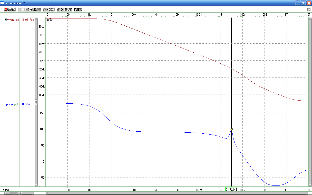

加了boost后相频特性中出现一个尖峰,如图
(1)是什么原因导致的?
(2)如何解决?
先谢谢各位大侠的帮助!
发表于 2010-11-23 00:54:40 | 显示全部楼层
对P输入的辅助运放做补偿

好好推一下doublet的位置,好好设计各个subboost amp和main amp,注意还有cmfb,不能随便给,会影响tran的,最好也仿真一下共模的bode,尽量优化功耗,好的设计能节省很多的
发表于 2010-11-24 16:34:58 | 显示全部楼层
零点的问题,整体电路出现了一个零点
你可以试着把辅助运放的fu做大一些看看,辅助OPA的fu设置不好会影响整体稳定性
 楼主| 发表于 2010-11-25 14:26:18 | 显示全部楼层
弄了n天 终于搞定
当最终发现是由于交流信号加在单端导致的 我真是内牛满面啊
谢谢各位热心人的建议!
