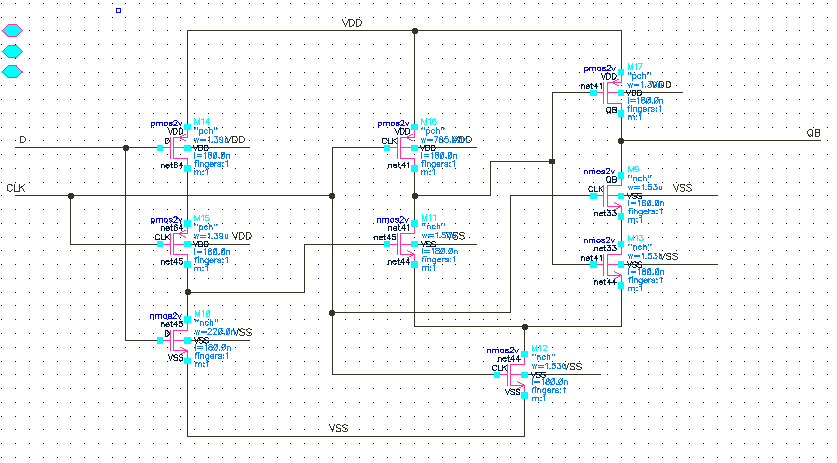

我的D触发器的电路,仿真时发现在100MHz左右时工作没有问题,是上升沿触发,但是当频率比较低的时候,就会出现在下降沿触发的错误,请大家指教!!!谢谢!!!
D触发器的电路图
D触发器的电路图

看不清楚图,哪里是反馈呀?

我觉得这个图应该没有反馈,可能是我没理解这个图,请您指教! 2# wind2000sp3

貌似是个tspc的变种,这种只适合高频使用的,对时钟沿有一定要求,低频还是用std cell吧

貌似是个tspc的变种,这种只适合高频使用的,对时钟沿有一定要求,低频还是用std cell吧 ...
您好,请问这里的时钟沿是说时钟变化的速度吗?相比于输入时钟是正弦波的话,输入方波的最低工作频率是不是要低一点。以及请问std cell的全程是啥
