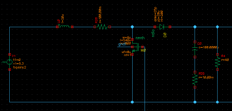

毕业设计论文,现在在做完善,现在遇到问题,请高手指教
我做的为升压型DC/DC,功率级参数为,电感=20u,电感寄生电阻为0.1欧姆,电容=100u,电容寄生电阻=0.01欧姆,负载电阻=40欧姆,功率mos管的导通电阻等于0.4欧姆,功率二极管导通电阻等于3.5欧姆.输入电压为5V,输出电压为7.4V.如下图所示.
现在的问题是,我计算功率级的零极点,发现极点不是共厄的,而是都处在负x轴上,为什么会出现这种情况?资料上说的,应该出现一对共厄极点,一个左半平面零点和一个右半平面零点.是不是我设置的参数有问题? 请高手指教
另一个问题是,关于DC/DC的功率级的传输函数,是不是只能通过计算零极点位置得到,能不能通过仿真得到零极点位置?
是不是在功率级中,不能使用功率二极管?
发表于 2010-6-12 11:14:01 | 显示全部楼层
kefei_009:
                1.你好,功率级AC特性计算的话,建议你用Ridley Engineering ngineering 的Excel来计算
地址是:http://www.ridleyengineering.com/freesoftware.htm,你可以在这个公司的网站找到很多工具.我看的功率级传输函数一般是从EA_out到输出,计算的话我也就看看在上述Execl模型中给的.
               2. 结果的话还是相信仿真的,只要能保证仿真方法及参数没设定错.
               3.二极管的问题我也不清楚,没实际干过,所以实际选择也不清楚,同等知道的指点...
 楼主| 发表于 2010-6-13 11:56:50 | 显示全部楼层
kefei_009:
地址是:http://www.ridleyengineering.com/freesoftware.htm,你可以在这个公司的网站找到很多工具 ...
miklystone 发表于 2010-6-12 11:14
谢谢,我现在想,是不是我提取功率MOS管、功率二极管的导通电阻时出错,导致计算不正确。我提取的都是大信号电阻。
再请问一下高人,求功率MOS管、功率二极管的导通电阻的时候,是不是应该使用小信号导通电阻?
发表于 2010-6-18 17:29:15 | 显示全部楼层
再请问一下高人,求功率MOS管、功率二极管的导通电阻的时候,是不是应该使用小信号导通电阻 ...
kefei_009 发表于 2010-6-13 11:56
恩,功率管,功率二极管,
在功率级建模时,都应该是大信号电阻,
这个主要和建模的原理有关!
建模的原理一般是取平均等效的思想。
 楼主| 发表于 2010-6-21 14:31:30 | 显示全部楼层
恩,功率管,功率二极管,
在功率级建模时,都应该是大信号电阻,
这个主要和建模的原理有关!
建模的原理一般是取平均等效的思想。
confiope 发表于 2010-6-18 17:29
谢谢你的回复
还想请教一下,就是功率NMOS管、功率二极管的导通大信号电阻怎样用仿真的方法测到。
对于功率NMOS管,将栅极偏置到正常的开启电压,然后根据DC-DC正常工作时的Vds/Ids得到?
而对于功率二极管呢?是不是将二极管的导通电压除以导通电流得到导通电阻?还是需要将导通电压减去二极管的开启阈值电压再除以导通电流得到大信号导通电阻?
望高人指教……
发表于 2010-6-25 17:35:57 | 显示全部楼层
恩,功率管,功率二极管,
在功率级建模时,都应该是大信号电阻,
这个主要和建模的原理有关!
建模的原理一般是取平均等效的思想。
谢谢你的回复
望高人指教……
处于线性区的MOS 管,是个线性电阻,可以近似的认为直流电阻等于小信号电阻。
对于二极管,需要将直流电阻和小信号电阻分开计算。
比如算功率级的损耗时,就应该算二极管的直流电阻。
计算小信号传输函数时,就计算二极管的小信号电阻
