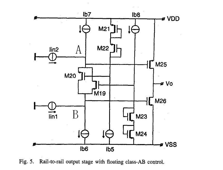

《A Compact Power-Efficient 3 V CMOS Rail-to-Rail Input/Output Operational Amplifier for VLSI Cell Libraries》,在这片论文中提到,输出M25,M26栅极之间的电压差为常数。问题是:M19,M20的gm是否要求相等? voltage_shift.JPG

unnecessary!
 楼主| 发表于 2010-5-11 18:23:55 | 显示全部楼层
为什么没有必要相等?麻烦给个理由,让小弟学习一下。
我觉得,首先M19,M20栅源电压的变化应该相等的,否则输出M25,M26栅极之间的电压差不是常数。其次M19,M20电流之和应该是不变的。所以M19,M20的gm应该相等。

没有必要相等吧,我觉得悬浮管的作用就是仅利用宽长比的计算,就能够使输出级偏置在CLASS AB

我计算过M25和M26栅极看到的第一级的输出电阻,与M19,M20各自的(gm+gmb)有关,只有当两者的gm+gmb相等时,M25和M26看到的第一级的输出电阻才相等。这个时候M19/M20结构才可以当成一个电压源,保持M25,M26栅极电压差恒定,仿真结果也验证了。不过好像在实际应用中并不强调(gm+gmb)相等。希望和大家讨论学习。
