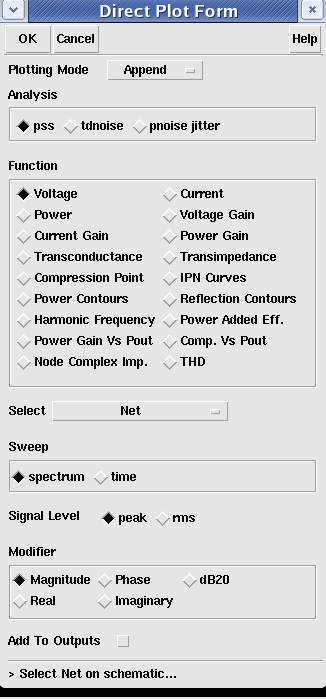

我根据论坛上的workshop教程 , 能跑出VCO的pnoise
但是我根据如下帖子来跑PFD + CP的电流噪声,结果跑不出来
http://www.eetop.cn/bbs/thread-187582-1-1.html
我的方法是给PFD两端输入同样的5MHz方波,然后在CP的后面接个2.5V的电压源,然后跑PSS+Pnoise , 想把流进电压源的电流噪声波形跑出来。但是跑了之后,发现连时域的波形也没产生。我换tran来跑,没发现有问题,波形都有。我的电路图和设置如下图所示,请高手指点一下迷津!非常感谢!!!
发表于 2010-3-19 21:30:14 | 显示全部楼层
应该在输出挂一个小电容(10fF左右),然后看output noise voltage。
发表于 2010-4-28 17:34:32 | 显示全部楼层
noise type要選source非jitter

发表于 2010-5-31 15:20:24 | 显示全部楼层
你要看噪声,噪声源得是source,要看抖动,选择jitter

回复 1# guang3000
直接跑noise试试。
