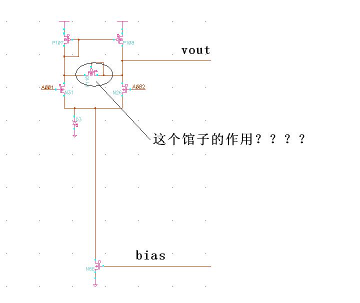

请问大家,附件里的圈圈里的那个管子啥作用啊,看到这样的电路挺多的,谢谢了!

应该是个跨接的二极管电阻。
发表于 2009-12-31 22:07:47 | 显示全部楼层
敢问楼上的英雄,这个地方接电阻啥用呀?
这个其实是提升Slew Rate的,Vout最高电压为Vdd-Vov,而不是Vdd。
发表于 2009-12-31 23:56:05 | 显示全部楼层
楼上的能解释的清楚些吗,怎么提高slew rate?
slew rate=Ibias/C, 这个管子是改变了什么参数?
你说vout=vdd-vov,这个跟slew rate有啥关系啊?
请赐教,谢谢。
发表于 2010-1-1 14:04:39 | 显示全部楼层
晕,小弟没有看出来加了这个diode connection pmos有提升slew rate的作用啊
我觉得应该是起到lclamping作用吧,也就是对输出进行限幅吧
不让输出电压跑到太低的位置。在比较器里我们常用这样的结构
