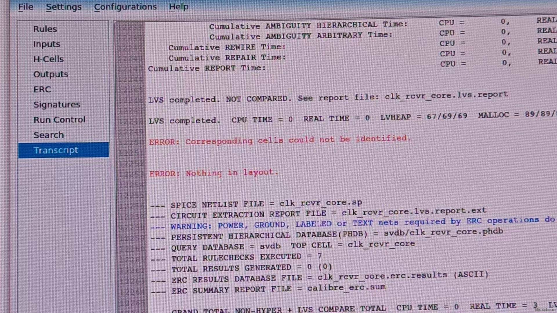

[求助] LVS遇到Nothing in layout的error
 楼主| 发表于 昨天 17:14 | 显示全部楼层
liuliuliu66 发表于 2025-12-29 16:51
lvs->input->layout 的 expert from layout viewer取消勾选,layout file填 gds 路径 ,top cell填顶层cell ...
谢谢,但是还是不行
这是不是说明原来的gds有问题?
