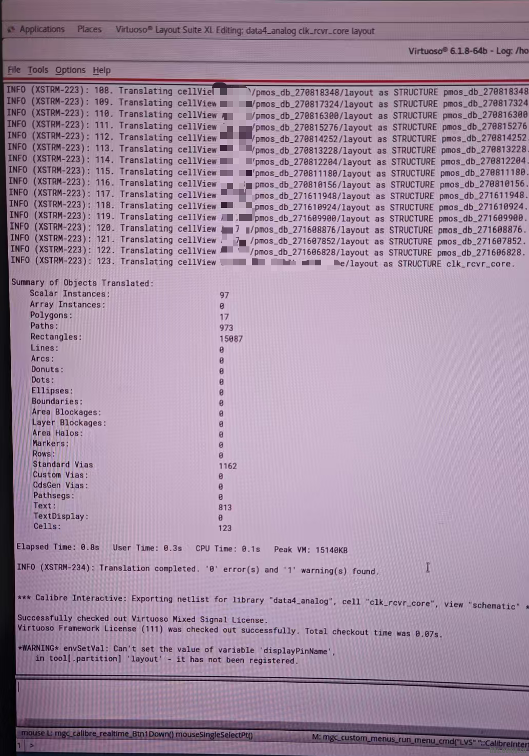

仿LVS遇到Nothing in layout的报错。
layout是gds导入的,schematic是cdl导入的;schematic前仿真没有问题。试过了:
1)重新attach了library,attach后重启virtuoso。检查了layout里也没有自定义的层。
2)选的rules文件也没错,是.lvs。
3)CIW没有error。
LVS transcript中显示好多net name的warning,像AGND,AVS33,AVS33B,AVS33R等等,全是schematic里没有的net name,layout也没有这些名字的pin。
有没有大佬知道是什么原因?

发表于 8 小时前 | 显示全部楼层
没有 pin label
 楼主| 发表于 7 小时前 | 显示全部楼层
fengrlove 发表于 2025-12-29 10:33
没有 pin label
有的,我把drawing层的label都改成pin层了
发表于 4 小时前 | 显示全部楼层
感觉像是有东西还没有attach成功,或者就是rule没有开关没有设置好,
发表于 4 小时前 | 显示全部楼层
你直接用gds跑会报错吗
发表于 4 小时前 | 显示全部楼层
是不是  同一个项目下面添加了好几个工艺库啊?虽然你attach对了正确的库,但是也可能会因为冲突报错?把其他工艺库删掉重启试一下?
 楼主| 发表于 2 小时前 | 显示全部楼层
liuliuliu66 发表于 2025-12-29 14:09
你直接用gds跑会报错吗
怎么直接用gds跑
zxm0909 发表于 2025-12-29 14:26
是不是  同一个项目下面添加了好几个工艺库啊?虽然你attach对了正确的库,但是也可能会因为冲突报错?把其 ...
也不是
发表于 2 小时前 | 显示全部楼层
lvs->input->layout 的 expert from layout viewer取消勾选,layout file填 gds 路径 ,top cell填顶层cell的名字
回复 支持 1 反对 0
 楼主| 发表于 1 小时前 | 显示全部楼层
liuliuliu66 发表于 2025-12-29 16:51
lvs->input->layout 的 expert from layout viewer取消勾选,layout file填 gds 路径 ,top cell填顶层cell ...
但我只有一个顶层cellview的gds,我想跑其中一个模块的lvs,要把gds当中定义那个模块的部分单独弄出来吗?
