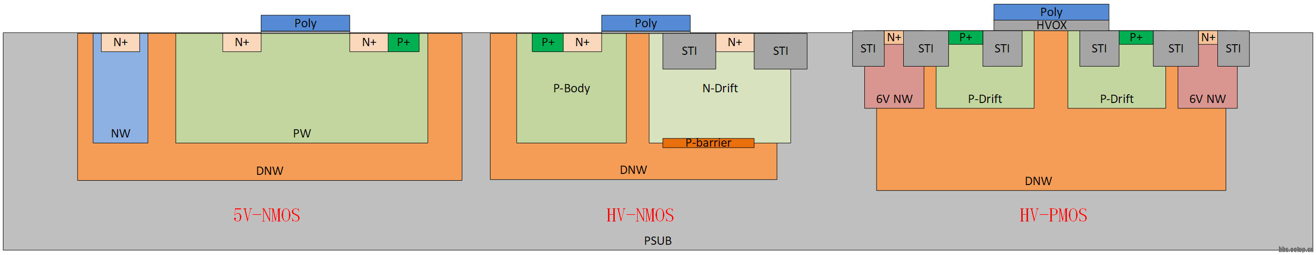

有个量产快10年的IC在前段时间有客户反馈出现了问题,大体情况是芯片在经过大约1年的使用后才大面积出现异常,此时芯片逻辑出错,同时伴随大电流。但会无规律性的自行恢复,恢复后一切如常。我们分析后认为是不正常的外部电压条件触发了芯片内部的latch-up。但让人很头疼的是:①现象会随机性的消失,即使没有任何操作,只是上电一段时间芯片就有可能恢复正常。②如果把芯片从PCB上卸下来测试,不良会直接消失。所以没办法用热点等手段定位。
最后分析来分析去,觉得最大可能是出现在高压IO的电路与内部低压的电路之间发生了latch-up,但典型的lach-up结构又找不到。故进入死胡同,故求助各位给点意见~

补充以下对应器件的剖面图:

既然怀疑latuch问题, 有去灌正负电流,做latchup测试吗?

别分析了,去做个INGASE实验,看一下电流的位置,很快就确定问题了

您好,感谢建议!开始有提到,该芯片问题较为诡异,时好时坏,且变为好品时一切功能正常,包括电流。因此INGAS估计做了也看不出任何差别。

您好,第三方实验室的latch up测试这颗芯片还没有做过,不过我们有内部一直有尝试模拟芯片的各种异常条件来还原latch-up现象,均无法成功复现。另外,我们有较大信心认为是该IO导致了此次失效,即使报告显示确实为该IO的问题也不过证实我们的推断而已,故没有进行测试。请问您提出做该测试,是否有其它考虑?还望不吝赐教!
