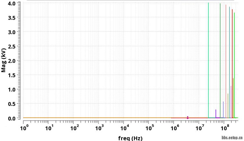

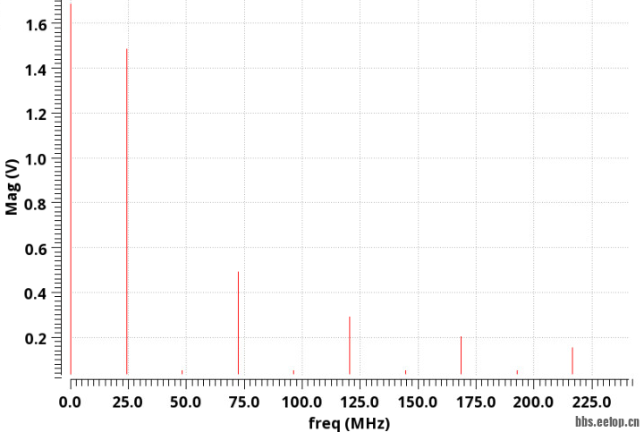

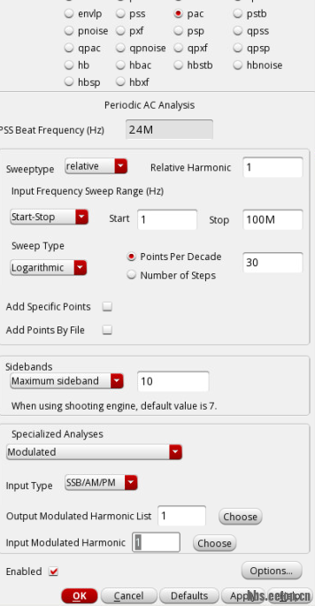

 楼主| 发表于 4 小时前 | 显示全部楼层
MNJR 发表于 2025-12-25 18:06
跑了PAC就知道输入一个固定幅度(比如data sheet上面写的50mv)固定频率的扰动的时候在输出会在那个频率 ...
我跑了一下PAC,出了频谱结果,但是不是很精细,不管我是否主动加入正弦波,最后结果都如下,不知道是怎样设置能得到您说的该频率得到干扰。是我设置要注意什么吗。1.schematic上的vdd除了设置PAC magnitude=1之外,还要加一个正弦波信号在上面吗,我加不加都不影响PAC吧,结果没啥区别。2.PAC设置需要specialized analyses么,我也尝试过好像没有什么帮助
3.最终输出结果是不是看PSS的Voltage和PAC的voltage。结果分别如下
pss plot和结果:
pac plot和结果:
感觉不太对啊,好怪,求解,谢谢了!
发表于 2 小时前 | 显示全部楼层
heroin 发表于 2025-12-25 19:31
我跑了一下PAC,出了频谱结果,但是不是很精细,不管我是否主动加入正弦波,最后结果都如下,不知道是怎 ...
1、不需要加,加了反而有问题。PAC的幅度设置一个非零数的意思就是在PSS那个稳态下加一个小信号波动
2、specialized analyses什么都不需要(none或者time average那个模式就行)
3、从PSS的图里看震荡频率是25M,(假设功率是30dBm)。然后你扫频率不要扫的那么大范围,因为PAC会有混叠的效应,扫很大的范围那个曲线会来回折叠分不清楚。假设你关系的频率是1k吧,那就扫1k附近的频率,然后会在pac上得到一个增益,同时PAC也会告诉1khz信号被调制到那个频率。接下来就可以计算了,假设你的输入是50mv,然后乘以PAC得到的增益,就是spur的功率了,频率就是PAC的频率。然后下面这个文件里图6的那种图就有了
Assess Power-Supply Noise Rejection in Low-Jitter PLL Clock Generators - Application Note - Maxim
