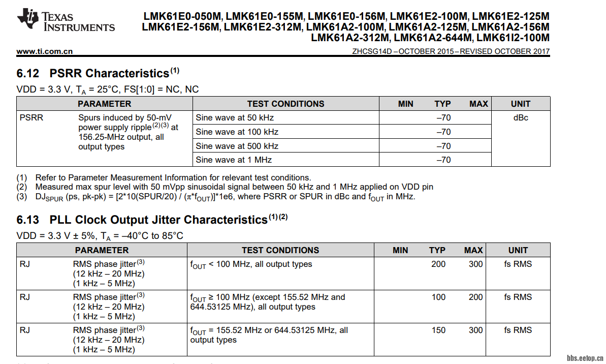

如图是TI的一款振荡器的PSR指标,请问是怎么仿真出来的,它加了一个50mVpp的信号在电源上,然后怎么测的PSR是-70dBc呢,哪来的这个指标,如果它是测试得到的,那么如何仿真得到,不然怎么指导设计这个指标?PSS+PNOISE这俩玩意不是只能看phase noise和jitter,那么从phase noise得到的曲线如何得到PSRR啊。我发现没有一个讨论OSC的PSRR的,你们设计振荡器难道不怕电源纹波么???不怕它带来频率变化?我搞不懂了,求问大家。

transient直接仿啊好哥哥,人家写的清清楚楚多少频率的sine wave了

大哥,抱住,tran我也仿过了的,每个cycle的频率有些许变动,然后怎么算PSR呢。怎么定义好坏。

如果是用PSS类的仿真,我感觉应该也是用PSS+PAC/PXF,而不是pnoise。Pnoise是看随机信号的,PAC/PXF才能得到转移曲线(从电源转移到输出)

有道理,但是PAC测的是输出小信号除以vdd的小信号,但是OSC输出是一个方波,PAC仿真完怎么用呢,直接除那不成电压/电压了,但是OSC又不像放大器是放大信号的,它是方波,怎么解决。PXF我不会,不知道是干啥的,求解

测试的办法是电源上AC耦合进去正弦波,看输出spur来计算的。叫PSNR更确切一些。仿真同理,可以tran完了叠pk-pk或者做dft
