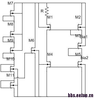

M6~M11的作用是什么,如果不加会有什么影响吗
 楼主| 发表于 2013-7-1 11:59:45 | 显示全部楼层
哦,M1管的衬接错了,请忽略掉
 楼主| 发表于 2013-7-1 12:00:47 | 显示全部楼层
顶,求解答
发表于 2013-7-1 12:03:42 | 显示全部楼层
START UP circuit >>> M7~M11 current small  M6端接錯 看Razvai CH11書吧

回复 4# mayluli1981
    M6是接错了,Razvai CH11没有START UP circuit的详细分析,你可以说一下启动原理吗

发表于 2013-7-1 19:36:05 | 显示全部楼层
存在两个简并点就 一定要 加
发表于 2013-7-1 22:23:33 | 显示全部楼层
仿真时使用的算法都是有初始值的。
发表于 2013-7-1 22:42:42 | 显示全部楼层
问题本身提供的信息很多都是错误信息,论坛各位还能搞清楼主的问题并提供解决办法,还真是挺牛的。。。
发表于 2013-7-4 15:35:13 | 显示全部楼层
回复 6# echo90
   看書友2個穩定點 你敢保證IC回來後會動?  這不是模擬工具及人腦可猜測的 這是書上作者經驗累積的依訂有理論可尋 你就試試吧  下線一個有加和未加的比較
