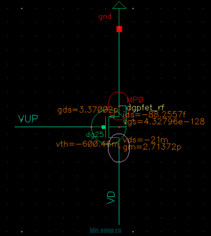

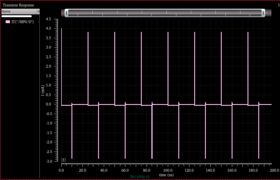

开关时电流尖峰是由于什么导致的,一般有哪些消除的方法?
Ids电流
Ids电流
测试电路,cadence里面的trans仿真

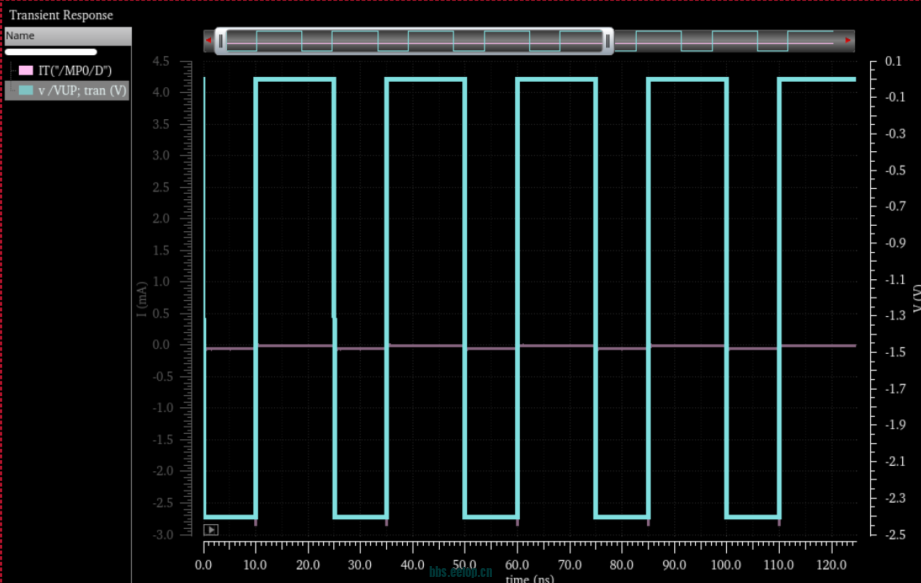

Vup方波信号
Vup方波信号
 楼主| 发表于 2021-1-9 21:03:54 | 显示全部楼层
主要是由于脉冲方波信号的上升和下降时间太小了,5ps,有什么补偿的方法吗?

加电阻限流
 楼主| 发表于 2021-1-16 22:25:50 | 显示全部楼层
xux1991 发表于 2021-1-10 07:04
加电阻限流
加电阻不会影响PFD对电荷泵开关的驱动能力吗?
发表于 2021-1-17 08:53:58 | 显示全部楼层
add cap to slow down

 楼主| 发表于 2022-10-21 10:57:01 | 显示全部楼层
enda04 发表于 2022-10-20 21:04
同问,楼主找到好办法解决了吗
没找到太好的办法,可以尝试采用差分开关,并减小开关管的尺寸,降低寄生电容
发表于 2023-3-28 20:13:16 | 显示全部楼层
楼主好,最近做毕设几乎遇到了一个一模一样的问题,想用mos开关控制电流给电容充电,但开关闭合时由于两端电压差也会产生很大的尖峰,导致充电曲线很差,想问问楼主有找到好的方法吗?
非常感谢!
发表于 2023-3-29 14:00:26 | 显示全部楼层
用反相器缓冲输入电压信号模拟实际驱动信号,再在MOS管的D/G之间增加cap,可以调节MOS管导通速度
