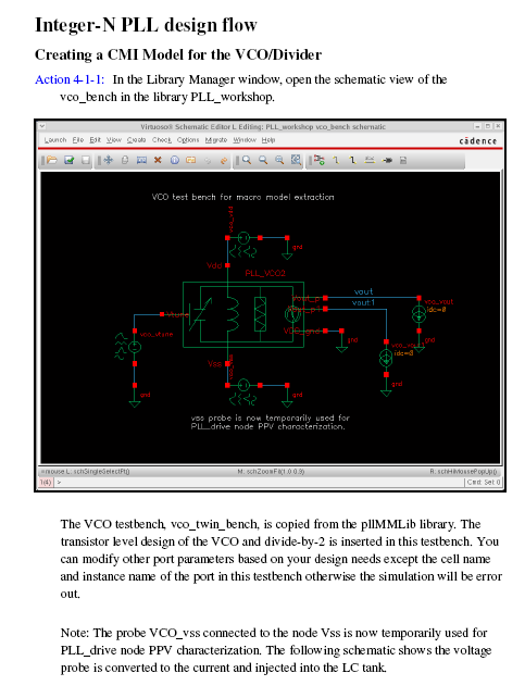

最近再研究用spectre 的Noise Aware PLL Design功能,在建VCO/Divider的PPV模型的时候遇到问题,我的理解是把pllMMLib里的vco_twin_bench拷到自建库PLL_work shop下,然后将自己的VCO/Divider线路放到PLL_VCO2里面,但是看到手册里有个G7VCOV2_AND_PRESCALER不知道是哪里弄来的,PLL_drive也不知道是什么端口,还有VSS和VCO_gnd之间还加了个电流源,没看懂,有人知道吗?
Spectre RF Workshop Noise-Aware PLL Design Flow文档可以在下面下载:

this flow is no longer supported by cadence... don't use it..

ic616用这个pll flow提取macro model提示unable to find vco plugin,是已经不支持了吗,请问还有没有什么办法在cadence进行pll flow仿真?
