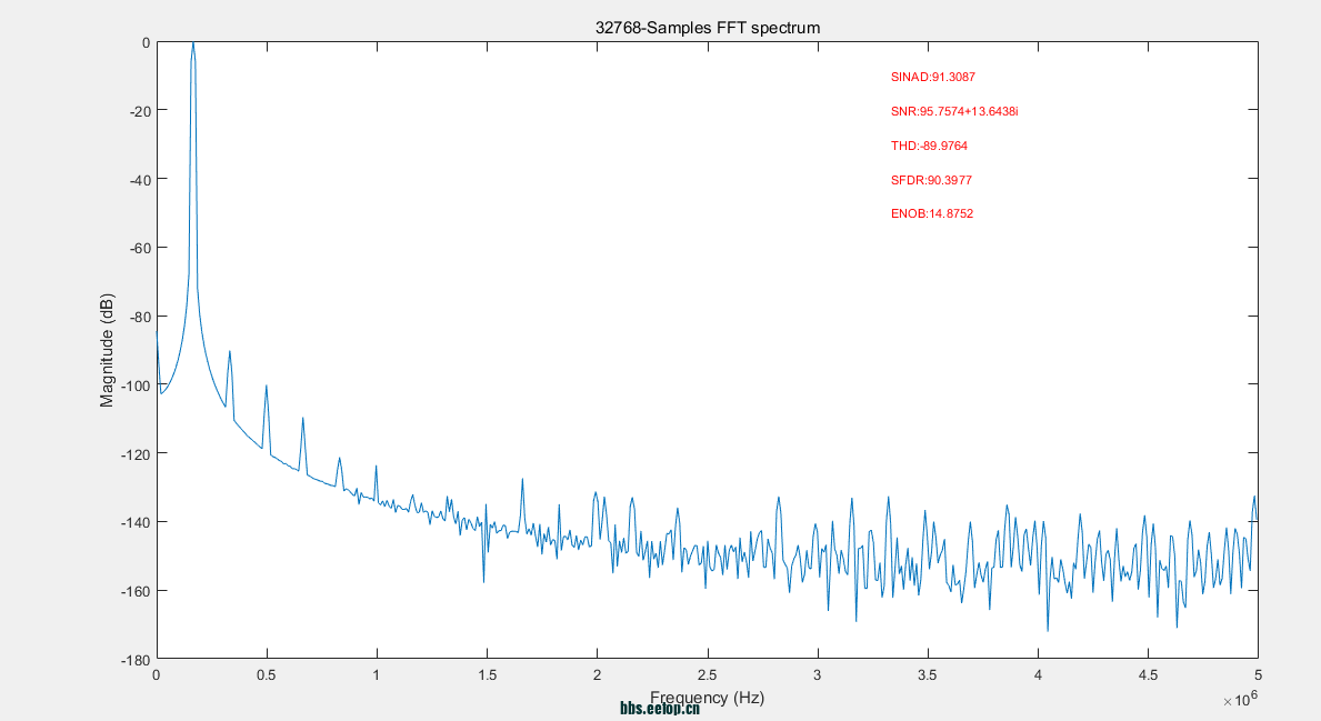

自己测试的结果和论文的中结果不同,前面一段是谐波吗,为什么我的有好几组尖峰呢,这个是不是会影响我开关的性能呢?
对sar adc里面的采样开关进行动态性能测试:
代码如下:
adc_data=a'; %采样得出的数据形成的矩阵
numpt=1024;
fclk=1*1e7; %A/D转换器的采样频率f
adc_bit=15;
numbit=adc_bit;
doute=adc_data-mean(adc_data)
doutw=doute.*hanning(numpt)';
dout_spect=fft(doutw);
dout_dB=20*log10(abs(dout_spect));
maxdB=max(dout_dB(1:numpt/2));
x=((0:numpt/2-1).*fclk/numpt);
y1=dout_dB(1:numpt/2)-maxdB;
figure(1)
plot(x,y1);
grid off;
title('32768-Samples FFT spectrum');
xlabel('Frequency (Hz)');
ylabel('Magnitude (dB)');
fin=find(dout_dB(1:numpt/2)==maxdB);%找出幅度最大的频率点
%span=max(round(numpt/100),5);
span=5;
spanh=2;
spectp=(abs(dout_spect)).*(abs(dout_spect));%幅度的平方
Pdc=sum(spectp(1:span));
Ps=sum(spectp(fin-span:fin+span));%信号的幅度平方和
Fh=[];
Ph=[];
for har_num=1:10%寻找1至10次谐波分量
tone=rem((har_num*(fin-1)+1)/numpt,1);
if tone>0.5
tone=1-tone;
end
Fh=[Fh tone];
har_peak=max(spectp(round(tone*numpt)-spanh:round(tone*numpt)+spanh));
har_bin=find(spectp(round(tone*numpt)-spanh:round(tone*numpt)+spanh)==har_peak);
har_bin=har_bin+round(tone*numpt)-spanh-1;
Ph=[Ph sum(spectp(har_bin-1:har_bin+1))];
end
Pd=sum(Ph(2:5));
Pn=sum(spectp(1:numpt/2))-Pdc-Ps-Pd;
format;
SINAD=10*log10(Ps/(Pn+Pd));
SNR=10*log10(Ps/Pn);
THD=10*log10(Pd/Ph(1));
SFDR=10*log10(Ph(1)/max(Ph(2:10)));
HD=10*log10(Ph(1:10)/Ph(1));
ENOB=(SINAD-1.76)/6.02;
出来的结果如图

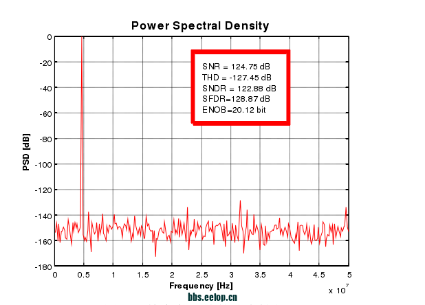

然后利用specture的程序测试
但是看到参考的文献中结果为
发表于 2023-7-18 17:31:25 | 显示全部楼层

 楼主| 发表于 2021-10-13 09:39:16 | 显示全部楼层
风也信子 发表于 2021-10-13 00:26
看频谱噪底很低的,且SNR很高,不像数据截位引入误差,反倒是频谱泄露现象明显,但你是加了窗的,换不同的 ...
我这里做的就是fin=fs*m/n,已经做了相干采样了,也加窗了,在cadence里面的测试,不同窗函数对应的singal bin是怎么选取的呢,有时候感觉影响挺大的。
发表于 2021-10-13 00:26:47 | 显示全部楼层
看频谱噪底很低的,且SNR很高,不像数据截位引入误差,反倒是频谱泄露现象明显,但你是加了窗的,换不同的窗试试,这个应该是仿真来的吧,也可试试相干采样不加窗,论文图应该就是这样得来,若开销不大建议点数多些,频率分辨率会好些
 楼主| 发表于 2021-10-12 19:23:12 | 显示全部楼层
geo24 发表于 2021-10-12 18:52
是这样的 如何 有改善吗
并没有解决问题,感觉应该是那里还有问题没有注意到
栅压自举开关,我只关注了开关管和电容接到的mos
发表于 2021-10-12 18:52:53 | 显示全部楼层
vbstar 发表于 2021-10-12 14:45
我是利用matlab计算,导出的csv文件,在表格里面把小数点调整到15位,可以看到后面是有数据的,这样子的 ...
是这样的 如何 有改善吗
 楼主| 发表于 2021-10-12 14:45:43 | 显示全部楼层
geo24 发表于 2021-10-11 11:41
我知道 我的意思是你sample的点的精度,cadence默认是三位
我是利用matlab计算,导出的csv文件,在表格里面把小数点调整到15位,可以看到后面是有数据的,这样子的精度应该是比较高的把。
发表于 2021-10-11 11:41:25 | 显示全部楼层
vbstar 发表于 2021-10-11 09:19
我整个周期1u,采样200n,800n保持,所以我取点的是取得800n对应的点。
 楼主| 发表于 2021-10-11 09:19:05 | 显示全部楼层
geo24 发表于 2021-10-9 15:36
导出数据的时候记得小数点后多取几位 ,比如8位,应该会好不少
发表于 2021-10-9 15:36:52 | 显示全部楼层
