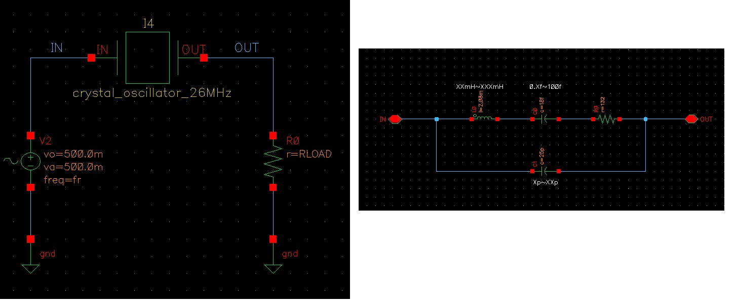

输入交流信号幅值为1V,频率从1MHz变化到50MHz,晶振的频率为26MHz,那么RLOAD上面的输出电压会是个什么样子的呢?

回复 7# semico_ljj
   是晶振。
 楼主| 发表于 2014-4-1 09:18:56 | 显示全部楼层
回复 9# fhy420462303
   嗯,AC仿真很直观。但是要在tran里面体现出来,该如何处理,我跑tran,sweep 频率可以么?
 楼主| 发表于 2014-4-1 09:16:51 | 显示全部楼层
回复 8# lishiliang
   ac分析肯定是正确的,这个毋庸置疑的。可是我在整个系统跑仿真的时候,是tran,在tran里面如何观察到这个带通滤波器的作用呢?
发表于 2014-3-31 21:06:57 | 显示全部楼层
AC分析吧,tran哪里来的频率呢???你都看不到频率的变化!
发表于 2014-3-31 20:12:26 | 显示全部楼层
回复 6# silverpuma
做ac分析或者在输入设频率作为参数扫描,找到谐振点~~~ac分析不是很直观吗??怎么不对呢??
发表于 2014-3-31 18:53:48 | 显示全部楼层
这个不是晶振?
 楼主| 发表于 2014-3-31 14:39:20 | 显示全部楼层
回复 5# lishiliang
   不对吧,tran仿真应该看得出来的,输入信号不在谐振点上面的话,谐振电流会比较小,这样电阻上面的电压值不也是会小么?
发表于 2014-3-31 11:13:15 | 显示全部楼层
回复 4# silverpuma
做ac分析才对~~~~~~~~~~
 楼主| 发表于 2014-3-31 10:37:43 | 显示全部楼层
回复 3# lwjee
   我也是这么想的,但是为什么我仿真不出来呢?TRAN仿真
