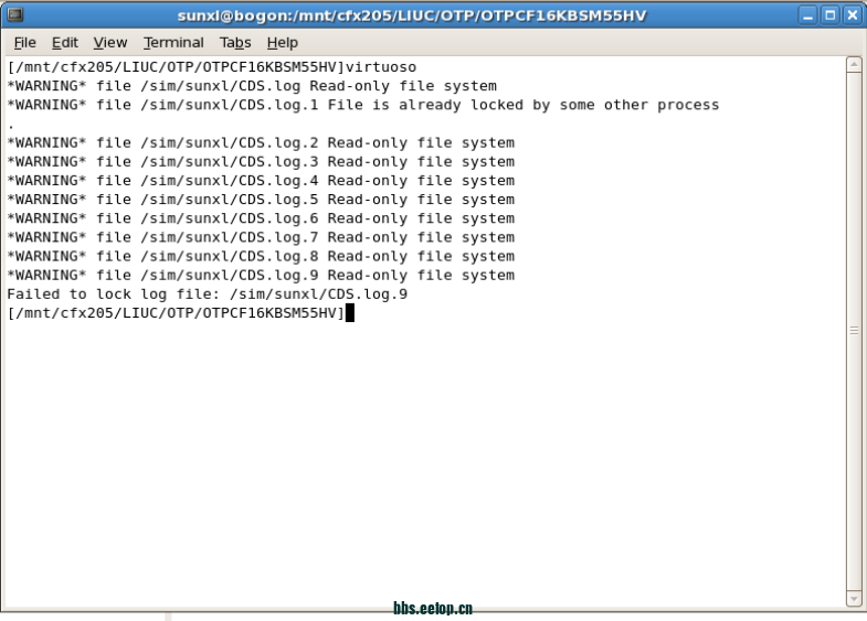

各位,这个问题怎么解决
发表于 2023-2-7 10:01:36 | 显示全部楼层
把目录下的CDS.log.*删掉。。最多开9个。。你已经超了

发表于 2023-2-8 09:18:47 | 显示全部楼层
在vo启动目录,看看是不是有很多锁文件,删了就行,同二楼

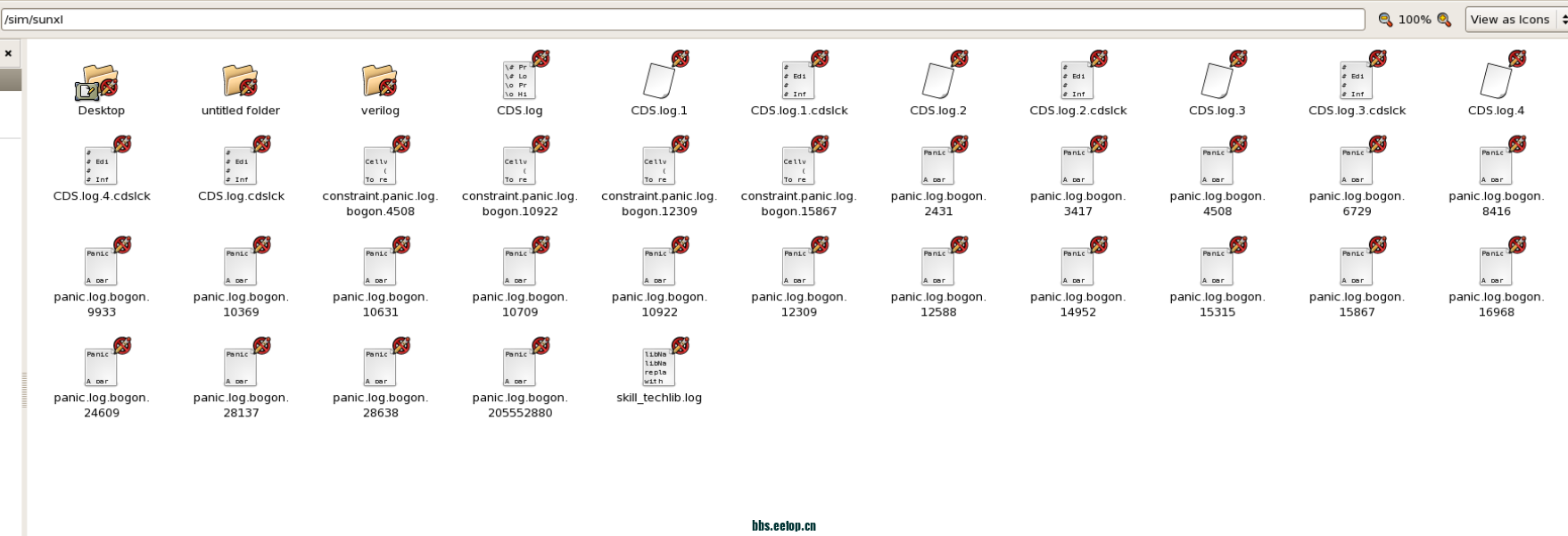

 楼主| 发表于 2023-2-8 09:23:01 | 显示全部楼层
删不掉
 楼主| 发表于 2023-2-8 09:26:37 | 显示全部楼层
删不掉啊,怎么办
发表于 2023-2-9 18:47:45 | 显示全部楼层
小磊IC 发表于 2023-2-8 09:26
删不掉啊,怎么办
怎么会删不掉啊,直接去那个目录用命令不能删吗?
发表于 2023-2-11 09:52:28 | 显示全部楼层
虚拟机吗?有root账号吗?
