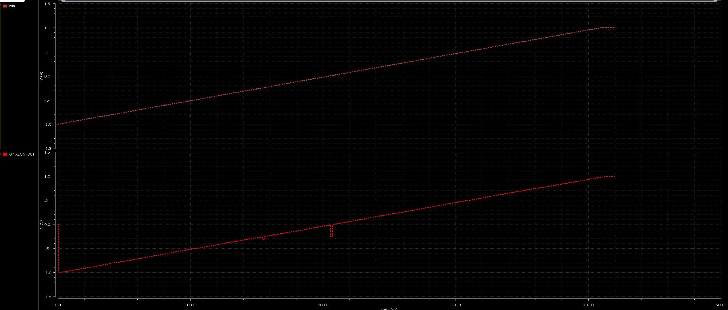

在仿真时测试INL和DNL采用了正弦波输入的码密度法和输入加斜坡信号两种方法,当输入加斜坡时,理想DAC的输出如图
对曲线如何进行处理得到INL和DNL?
计算器中的INL和DNL可以直接拿来计算吗?该如何设置呢?
发表于 2021-9-17 15:06:47 | 显示全部楼层
1/根据INL和DNL的定义可以直接计算,excel或者matlab或者其它工具都可以,就是简单的计算 ;2/计算器中的INL和DNL工具可以直接拿来计算,注意根据实际设置采样频率,延时和采样点数即可

比如是5M的采样频率该怎么设置计算器中的值  12的adc  可以用斜坡信号吗
