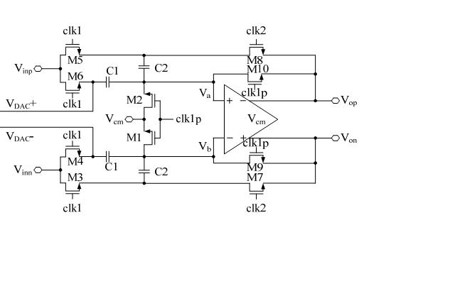

最近正向设计了一个10位50MHz的流水线ADC,却感到十分郁闷。
开始,我先在没有采样保持电路的情况下仿真后面的9级,以便确保后面9级正确。这个仿真过程让我很郁闷,尤其是MDAC中开关尺寸的选取。我的放大器有420MHz的带宽,98dB的增益,相位余度77度。
如上图中的MDAC,除了开关M1、M2、M9和M10外,其他都是CMOS开关。这些开关尺寸的选取太费劲了。比如开关M1、M2、M9和M10的尺寸从W=6u,L=0.35u变成W=8u,L=0.35u,结果马上就变错误!M3~M8的尺寸由W=8u,L=0.35u变成W=10u,L=0.35u,结果也是变错。

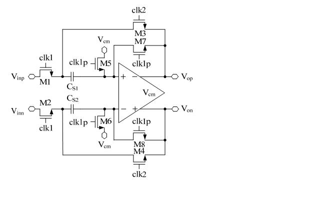

好不容易把后面9级电路调好,又加上了采样保持电路。结果开关的问题又出现了。
上面电路中,开关M1、M2是boostrap,其他都是CMOS开关。同样的现象,M3~M8这些开关的尺寸由W=8u,L=0.35u变成W=10u,L=0.35u或W=8u,L=0.35u变成W=7u,L=0.35u,仿真结果肯定出现错误。而且开关M7和M8不是连接到放大器的输入端,而是连接到共模电平VCM上,结果也会出现变化。
总之,设计了这么一个ADC,现在的仿真结果有9.23bits的有效位,但是这都是“蒙”出来的,主要是还是没有掌握如何设计开关尺寸,感觉拉扎维那本书的第12章给出的公式没有什么实际意义。
不知道大家在设计流水线ADC时,开关的尺寸是如何考虑的?难道也是像我遇到的情况一样,电路对开关尺寸的变化太敏感了。唉,感觉没有学到什么东西啊!!
发表于 2012-10-11 00:03:52 | 显示全部楼层
前仿的话精度有点低吧?

回复 3# wjx197733
    我意思你电路是可以改进的。不是仿真器的问题

请教半支烟:您设计开关时都是怎么考虑的?我的电路对开关的大小太敏感了。比如从W/L=6u/0.35u变成W/L=8u/0.35u,仿真结果就不一样了
发表于 2012-10-11 19:39:48 | 显示全部楼层
结果撮使什么意思?
书上那个模型误差太大了,只能涌来定性汾西活估算。
发表于 2012-10-11 22:37:36 | 显示全部楼层
回复 7# wjx197733
这说明有很大的改进余地
