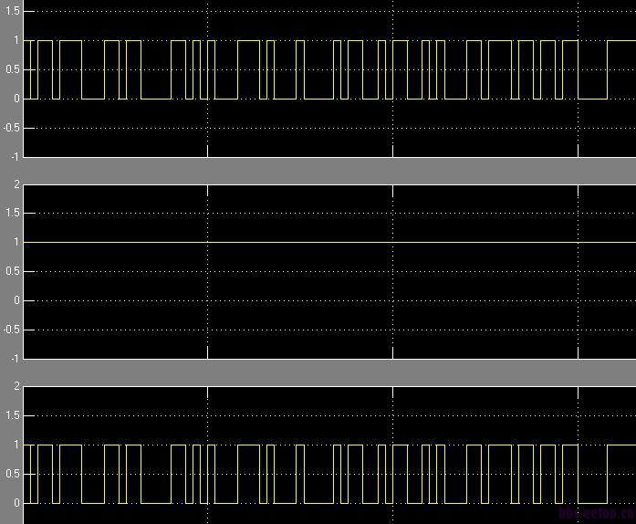

我的第一感觉啊,错误可能就是数据类型不符合。你使用DDF的输入为integer是整数变量。
我感觉应该是  logic或者布尔丰值 才能做DFF的输入。你尝试在中间加一个  data converter 模块试试。
发表于 2013-2-5 22:51:20 | 显示全部楼层

发表于 2013-2-8 20:52:21 | 显示全部楼层
你给的mdl我试了试,一切工作正常哈。
当C的信号为高的时候,Q=D。嘿嘿呵呵
发表于 2013-2-8 20:56:29 | 显示全部楼层
结果
结果
我使用的是古老的 matlab7.1 ,见笑了。上图是结果。
你的matlab太时髦了,呵呵。
