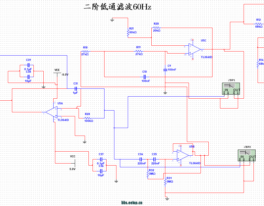

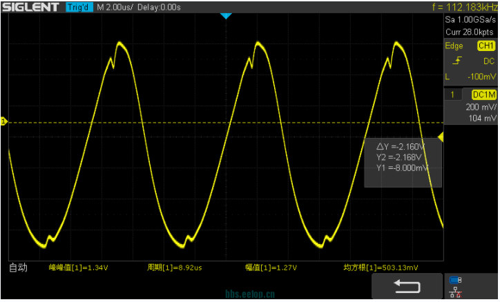

前辈们好,小弟今天测60Hz低通滤波器输出的时候,发现输出不正常,示波器波形是在电路只接了直流电源的情况下测到的低通滤波器输出,请问这是出现了自激振荡吗?小弟使用了TL064的三个通道,如仿真电路图,高通滤波器用了运放的B通道,输出正常,请问为什么低通滤波器输出会不正常,是因为Q值过高吗?
恳请前辈赐教,小弟不胜感激!
