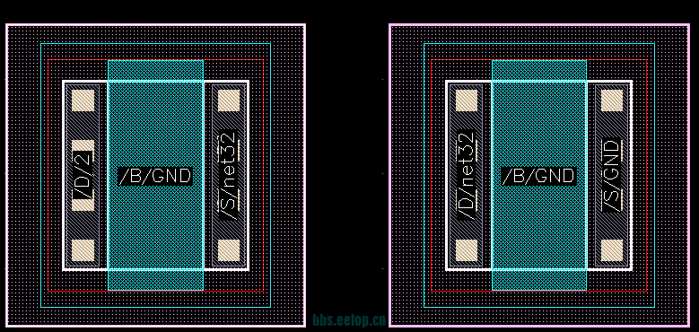

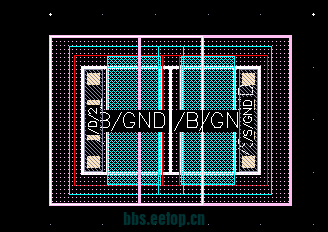

如图将管子的源漏合并,金属与接触孔都消失了,请问可以设置将他们保留吗
 楼主| 发表于 2020-10-13 16:07:54 | 显示全部楼层
wx148520 发表于 2020-10-13 10:06
option——editor——把Abut server的√去掉
我去试一下
