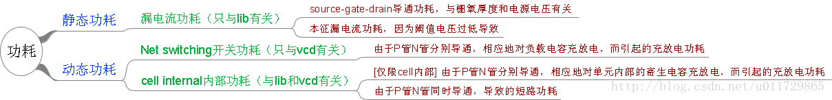

功耗分类:
- Leakage Power
Leakage Power由标准单元库的cell .db提供相关数据。
- Dynamic Power(包括internal和switching power)
internal power由标准单元库的cell .db提供相关数据,但与激励有关系。
switching power由电压、网表电容、线开关计算得出(我觉得net不能仅仅说是线,而应该是管子源漏栅的连线。电容是管子和线的寄生电容)。与激励有关系。
PS: 静态漏电流功耗和动态功耗的计算结果,用于peak power和average power的分析。
.db文件的power model包括:
- NLPM(nonlinear power model)
- CCS(composite current source)—推荐模型,相对NLPM,更先进更精确。
静态漏电流功耗
静态漏电流功耗,是指cell不发生switching开关切换的时候,去计算得出。ptpx,完全使用单元库(.db文件)的漏电流功耗查找表得出结果。
静态漏电流功耗 = 本征intrisic漏电流功耗 + 栅极gate漏电流功耗
本征漏电流功耗
主要是源漏之间的电流引起。原因是深亚微米工艺下,阈值电压越来越低导致管子无法完全关闭,使得源漏之间发生导通。
本征漏电流功耗,主要跟电压、管子state有关。
gate漏电流功耗
源到栅、栅到漏之间的电流引起。
gate漏电流功耗,主要跟电源电压、栅极氧化层厚度有关。跟温度关系很小。
动态功耗
动态功耗与电路的激励有关。
它又分为内部功耗和开关功耗两部分。
内部功耗
内部的概念,是指cell以内。
包括充放电导致的功耗和短路功耗。
充放电的意思是,管子的寄生电容,导致充放电。
短路功耗的意思是,栅极在切换的时候,使得P管、N管同时导通,从而引起电源到地的通路。
简单的库单元,动态功耗主要来自短路功耗。
复杂的库单元,动态功耗主要来自充放电。
switching开关功耗
负载电容的充放电过程,导致。具体原因:
1. P管导通,负载电容充电;
2. 因为管子输入端口switching,N管导通,负载电容开始放电。
3. 正是由于上述充放电,导致产生了switching开关功耗。
与内部功耗的子类—充放电功耗,区别是范围不限于cell内部。
设置power derating factor
就是一个人为工程经验的比例因子。默认是1.0。

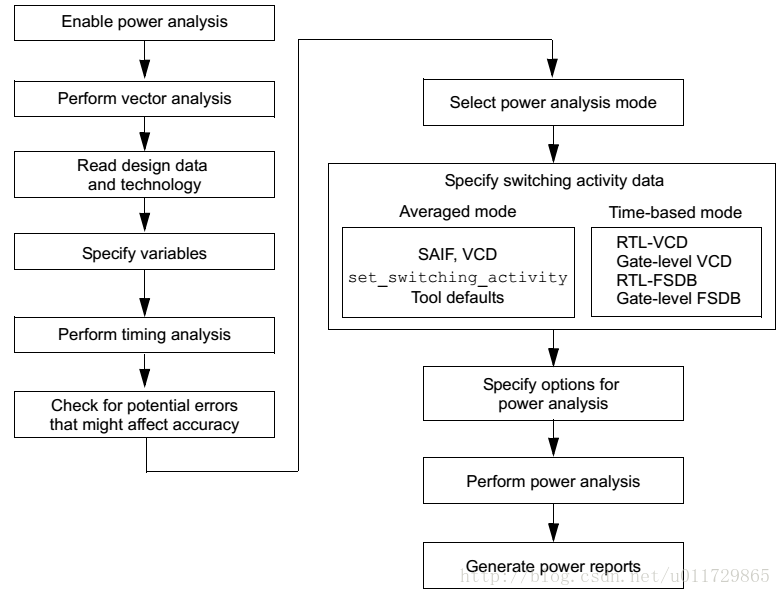

PTPX power analysis flow
登录/注册后可看大图
1. 使能power分析
set power_enable_analysis true
1
2. 执行vector分析
因为动态功耗的分析,与仿真激励的vcd文件有很大关系。vcd的activity活跃度越高,功耗越高。为了评估仿真激励vcd文件的activity活跃度,可以用下述命令:
write_activity_waveforms有参数的。具体使用办法查看man
1
吃格式vcd或者fsdb的波形文件,并对该波形文件分析activity活跃度。这个是为了在power分析之前,查看仿真激励的活跃度的。这一步骤,对功耗分析来说,不是必要的。
3. 吃design
支持verilog、vhdl网表;db、ddc、Milkyway格式的网表也可以。
logic库,必须是.db格式。
寄生参数信息,应该在Milkyway格式的文件里。
为了计算平均功耗,需要吃sdc文件
PTPX,支持CCS和NLPM的功耗model。如果design数据里,存在两种的话,可以设置 power_model_preference,以决定选择NLPM还是CCS;默认是nlpm。【个人补充理解:CCS比NLPM模型,更先进;与hspice仿真差别只有2%。推荐用CCS。】
4. 设置变量
set_operating_conditions ;设置工艺及PVT信息。
power_limit_extrapolation_range ; 功耗相关的lookup查找表,有范围。默认功耗分析不限制这个范围。但是如果有很多high-fanout的nets,比如clocks和reset nets;那就得限制范围,从而得到较为准确的功耗数据。
power_use_ccsp_pin_capacitance ;深亚微米,低电压的工艺下;建议设置为true,默认是false。是计算寄生电容参数的。与Miller效应有关(即包含栅到源,栅到漏的电容)。
timing分析
执行命令update_timing ;
检查功耗分析的潜在error
check_power
选择功耗分析模式
set_app_var power_analysis_mode averaged | time_based
1
默认是averaged功耗分析。
平均功耗的分析
平均功耗,是基于翻转率toggle rate来分析的。
翻转率的标注,可以是默认翻转率、用户定义switching activity、SAIF文件或者VCD文件。
功耗结果期望准确的话,首先要保证翻转率的标注要准确。这意味着需要后端布局布线、时钟树等已经完全稳定了。前期做功耗分析,可能只是一个评估作用吧。
工具支持基于仿真的switching activity文件类型,包括:
- VCD
- FSDB
- VPD
- SAIF
如果没有上述文件,那可以使用user-define switching activity commands,来提供一个现实的activity去精确power结果。
time-based功耗分析
与平均功耗类似,只需要设置参数:
set_app_var power_analysis_mode time_based
1

另外一种是Dynamic Power,是指电路在active时候的功耗,包括internal power和switching power。Internal power是指在boundary of cell内的动态功耗,包含cell内部的电容充放电,PN节之间的瞬时短路(momentary short circuit, P晶体管和N晶体管在关闭打开过程中间的某一短暂时刻,会短路,导致从VDD到GND的瞬时电流).因此,对于具有较慢transition time的电路,short-circuit power能够占到总的gate power的50%。
Switching power是由一个cell的输出端负载电容的充放电导致的(power dissipated by the charging and discharging of load capacitance at the output of the cell).总的load capacitance是输出驱动端(driving output)net和gate电容的累加。
Averaged mode: SAIF, VCD, set_switching_activity, Tool defaults
Time-based mode: RTL-VCD, Gate-Level VCD (Peak power)

Averaged Power Analysis
进行平均功耗的分析需要的switching activity主要包含static probability和toggle rate两个参数。
Static probability是某个信号在某一个特定logic state下的概率,比如,SP1和SP0就是某个信号在logic-1和logic-0下的概率。SP是一个信号在某一个状态的时间/总的仿真时间,得到的一个比值,比如SP1=0.7表示在70%的时间这个信号等于1.
Toggle rates是一个对象,比如net、pin、port在per unit time下的0->1和1->0的transition数目。由TR表示。
行为反标的方法包括:
Annotation of RTL or gate-level VCD files with read_vcd command
Annotation of RTL or gate-level SAIF files with the read_saif or merge_saif commands
