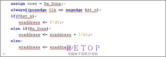

现在编写本系统的控制模块CTRL.v,模块的接口可参照系统结构图写出。为了实现FPGA接收到数据后将数据存储在双口ram的一段连续空间中,这样就需要设计一个写地址自加的控制部分,且其控制信号为串口接收模块输出的Rx_Done信号。每来一个Rx_Done也就是每接收成功一字节数,地址数进行加一。

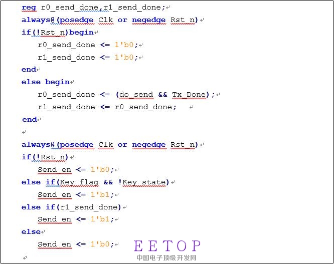

为了实现当按下按键0,FPGA将RAM中存储的数据通过串口发送出去,这样也就是实现一旦按键按下即启动连续读操作,再次按下即可暂停发送。
在上一讲中仿真双端口RAM时发现其输出延迟两个系统时钟周期。这样为了保证数据变化稳定之后才进行数据输出,将驱动Send_en的信号接两级寄存器进行延迟两拍。当按键按下后启动一次发送,然后判断上一字节是否发送结束,是则进行下一字节发送否则不进行下一次发送。

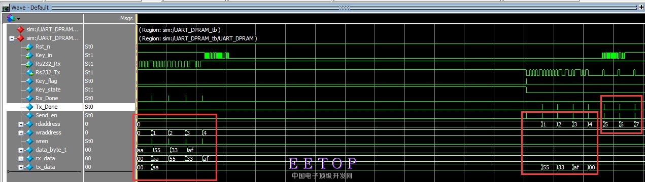

这里需将按键的仿真模型加仿真脚本后进行功能仿真可以看到如图13-4所示的波形文件。每当写入地址加一时数据均可以有效的写入,按键按下后每当一次输出结束后读地址也进行加一,实现数据输出。
13-3 仿真脚本中加入按键仿真模型
13-4 功能仿真波形文件
放大波形文件的发送部分,如图13-5所示。可看出在第一次给出写使能信号后,将数据aa写入地址0,写入成功后写入地址再加一。tx_data之所以会在没有Send_en时数据会更新,是因为读取地址在复位时地址给的为0,在成功写入数据aa后,自然就会显示更新,但是Rs232_Tx不会有数据更新。延迟两个系统时钟周期是因为RAM IP本身的性质。可以放大后面数据写入的过程,tx_data的值并不会更新。
图13-5 数据接收及写入部分波形
       放大波形文件的发送部分,如图13-6所示。可看出湖每当Send_en有效后均会进行一字节数据的发送。传输完激励中的四个数据后即输出0,这是由于这里将RAM定为256宽度,只用的前四个,没有用到的数据即全为0。且可以看出Send_en与数据发送严格对齐,与设计预期相符。
