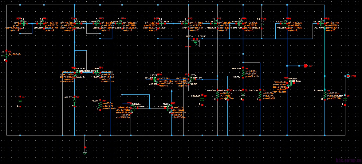

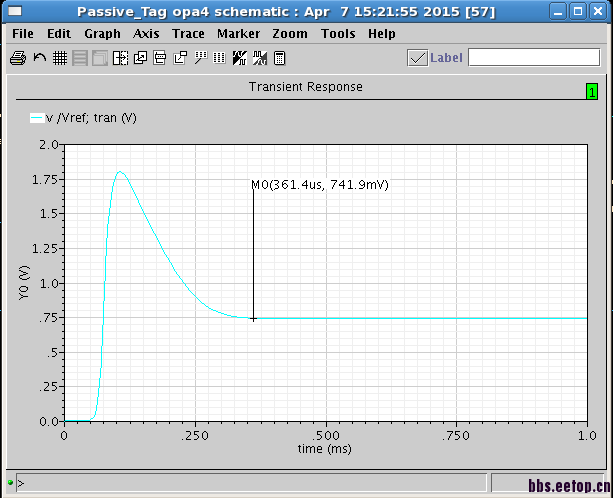

请问bandgap的tran响应跟什么有关呢?运放的cgs在100f左右。。还请大家指教。。。

发表于 2015-4-7 16:23:38 | 显示全部楼层
看成多极点系统的阶跃响应。

发表于 2015-4-8 11:30:37 | 显示全部楼层
大信号的tran响应和你bg的构架,启动方式,电流大小,滤波等等相关,小信号的tran响应就和你的稳定性,带宽有关了
