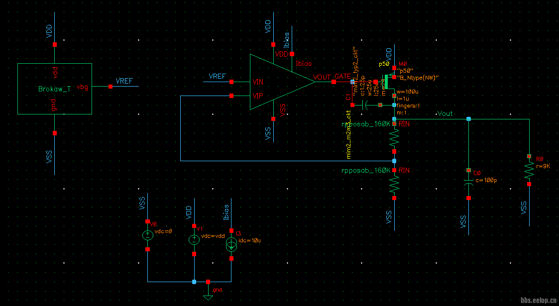

图一是我搭的LDO,图二是DC的压差仿真,为什么压差这么大呢,是我仿真有问题吗,希望大佬解答。

大佬,什么意思,是我功率管的尺寸设置的有问题吗

功率管尺寸太小了,你拿这个功率管单独仿一下电流能力就知道了

好的好的 感谢大佬
