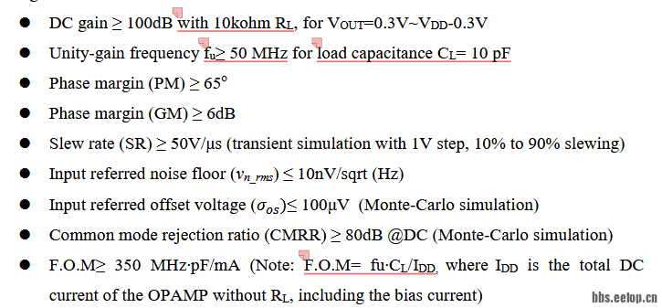

求大佬帮忙看看,这是我的spec

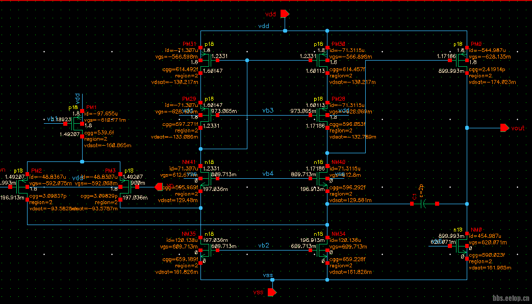

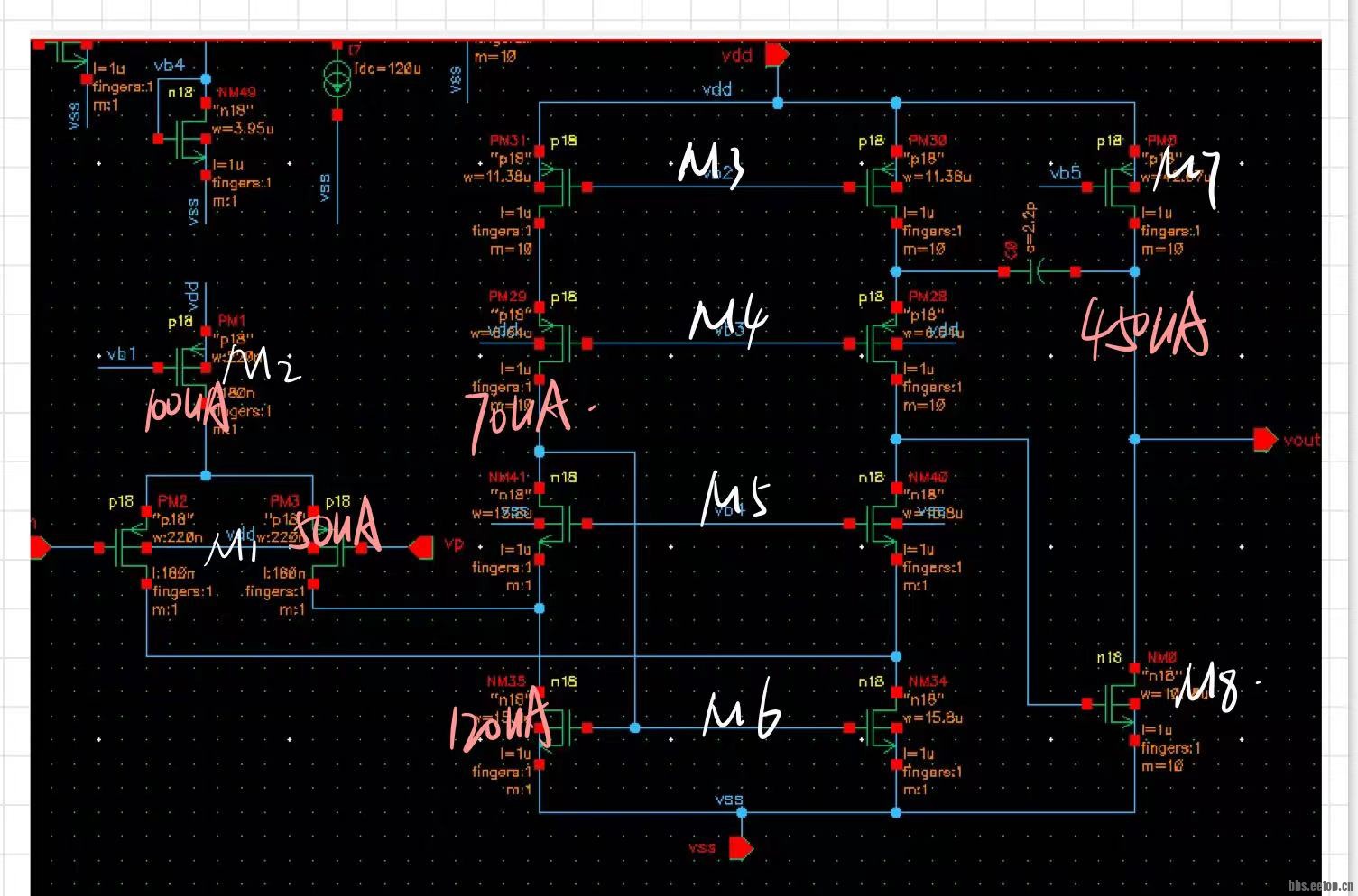

我想用两级运放实现,第一级用折叠cascode,我自己初步计算是学习的gmoverid的设计方法做的,电流分配是这样,虽然图里第二级是nmos输入,但我做的时候用的pmos输入:

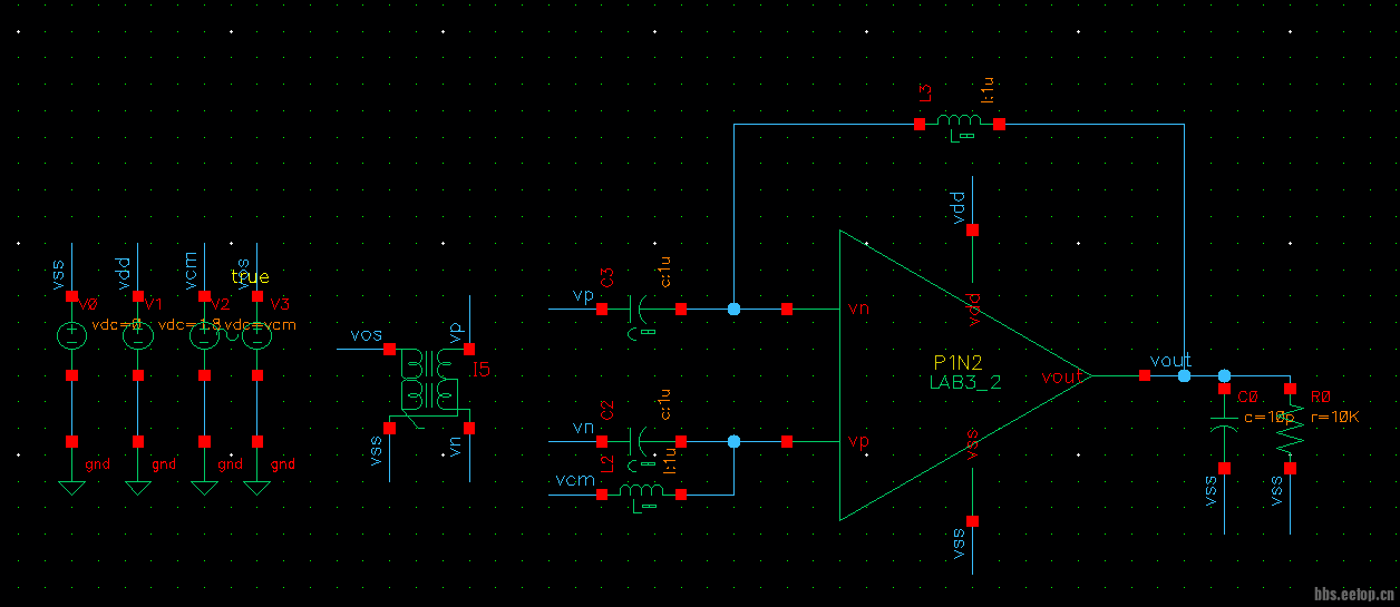

想的是先仿真看看增益和GBW还有相位裕度是否达标,我搭的testbench:
这是我目前仿出来的静态工作点

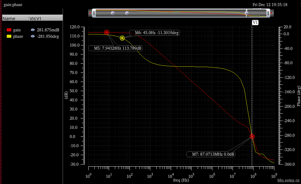

幅频曲线:
可以看到增益达到了要求,但是相位裕度特别差,相位在30MHz左右下降特别厉害,应该是由于次主极点没有推到2GBW导致的,而且那一段零极点应该也不止一个,但是我不知道该怎么实现推远次主极点,还请各位指点一二。

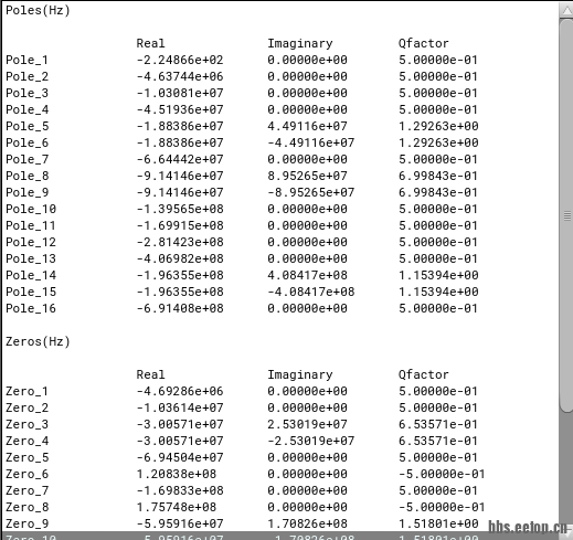

再补充一下我做的PZ分析.....
 楼主| 发表于 4 小时前 | 显示全部楼层
不知道下面该怎么优化了,求前辈指导

米勒电容加大一点
 楼主| 发表于 2 小时前 | 显示全部楼层
米先生 发表于 2025-12-12 20:32
米勒电容加大一点
谢谢回复,加大补偿电容还是不能达到要求T_T
