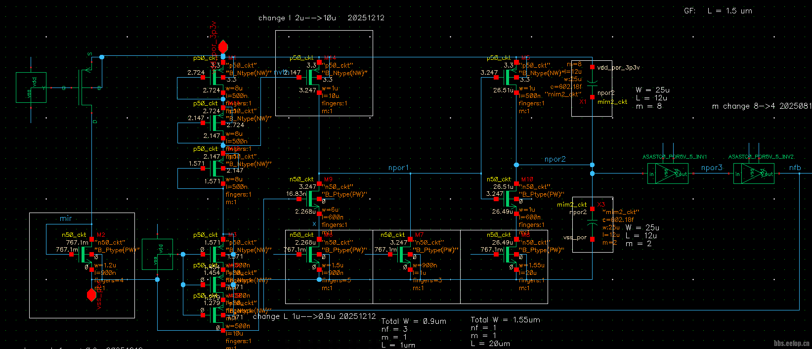

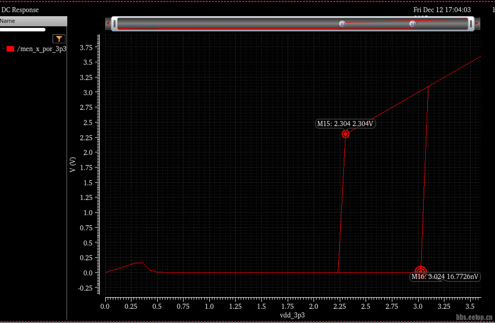

各位前辈,现在从0到VDD,翻转阈值在3.024V,现在想把从VDD到0的2.304V调制到2.7V左右,这个应该怎么去调制管子呢
发表于 3 小时前 来自手机 | 显示全部楼层
降低上拉,增大下拉
