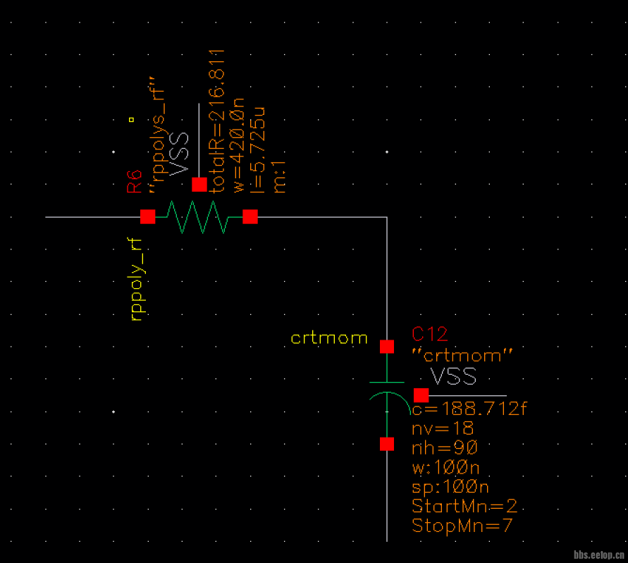

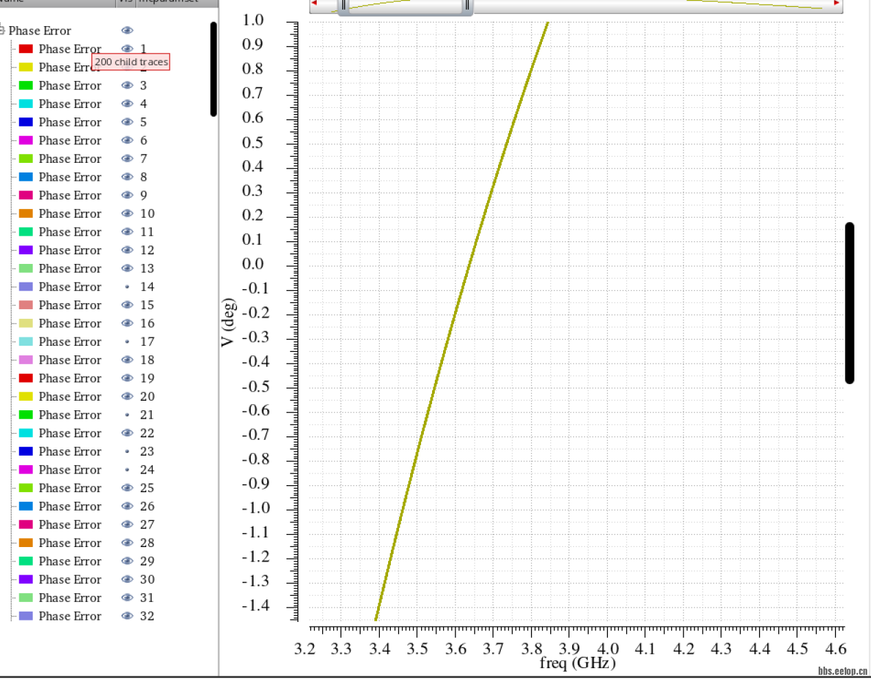

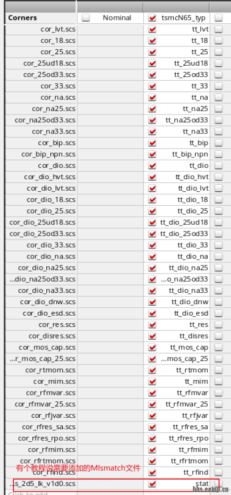

求助各位大佬,TSMCN65工艺的蒙卡仿真怎么设置的,需要仿真电路中电阻电容的值的变化对电路的影响,但是仿出来200条线都是重合的,是我设置错了吗?
需要仿真的存在mismatch的器件
需要仿真的存在mismatch的器件
性能曲线
性能曲线
我的设置
我的设置
