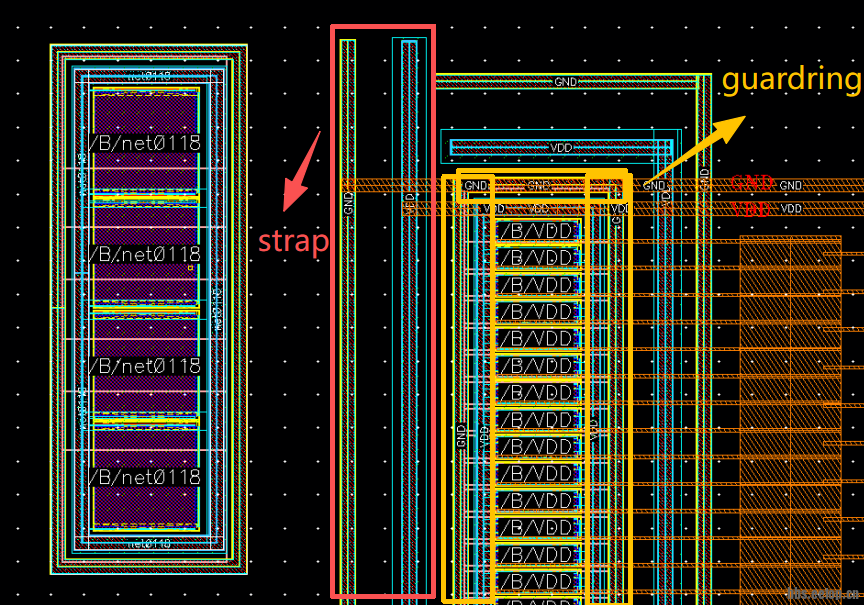

这个是自己做的test,strap加了,双环也做了,但是lu依然存在

下面是图片,是不是哪里画错了呢

感觉好怪啊,右边是pmos?sub是vdd把,为啥有一圈gnd ring,不应该是:pmos,然后vdd ring ,外圈在加gnd ring。nmos相反,然后在PNmos加一条Nring 一条Pring。你中间没问题,但是mos周围的ring不对吧,ring宽度最好1um以上

其实图里是有VDD的呢,先VDD再是GND,每个都给了将近3um的一个ring,但是它依然是在报错误,就很奇怪哈哈哈

是的,是Internal circuit,加了一个200ohm的电阻,并且覆盖住了RES200那个层,加电阻它不报,
但是,去掉电阻之后,会报闩锁,而且它提供了另一个层是LUMK1,用这个层覆盖住,它也报,就很奇怪,不知道老师有啥好的见解指点下

那不知道了,看着你现在都是4环了,每个人的display不一样,看起来太抽象了,你把最外边的那两个做成闭环试试,其他我也不知道了。具体报错的位置在哪里?点亮看看,不着急就慢慢实验呗

PAD到内部电路不加电阻么,TX RX PAD?内部电路应该不需要加double ring,这应当是针对一级ESD保护的rule。
