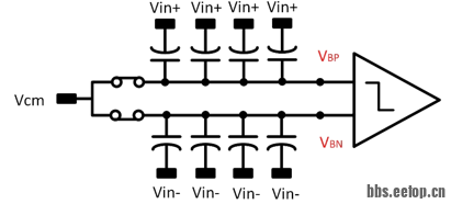

  如题,目前在做一个pipeline-sar ADC,

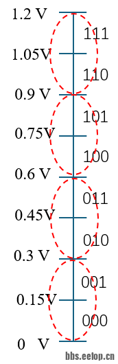

  目前遇到的问题是如何准确地取出第一级SAR ADC 的残差信号,目前第一级的结构(3bit,1.2V为例)如下图,输入差分信号的话,最终比较完后上下极板的电压差(残差信号)不正确。具体表现为当输入处于以下范围 0—0.15 V,0.3—0.45 V,0.6—0.75 V,0.9—1.05 V 时,得到的残差电压是输入信号和量化信号+1LSB的差值。其他的输入范围时能得到正确的残差电压。例:当输入差分电压是0.05V时,得到000,但是残差电压是0.1V而不是0.05V;当输入0.54V时,得到011,此时的残差电压就为正确的0.09V。
3 bit SAR
3 bit SAR
量化范围
量化范围
