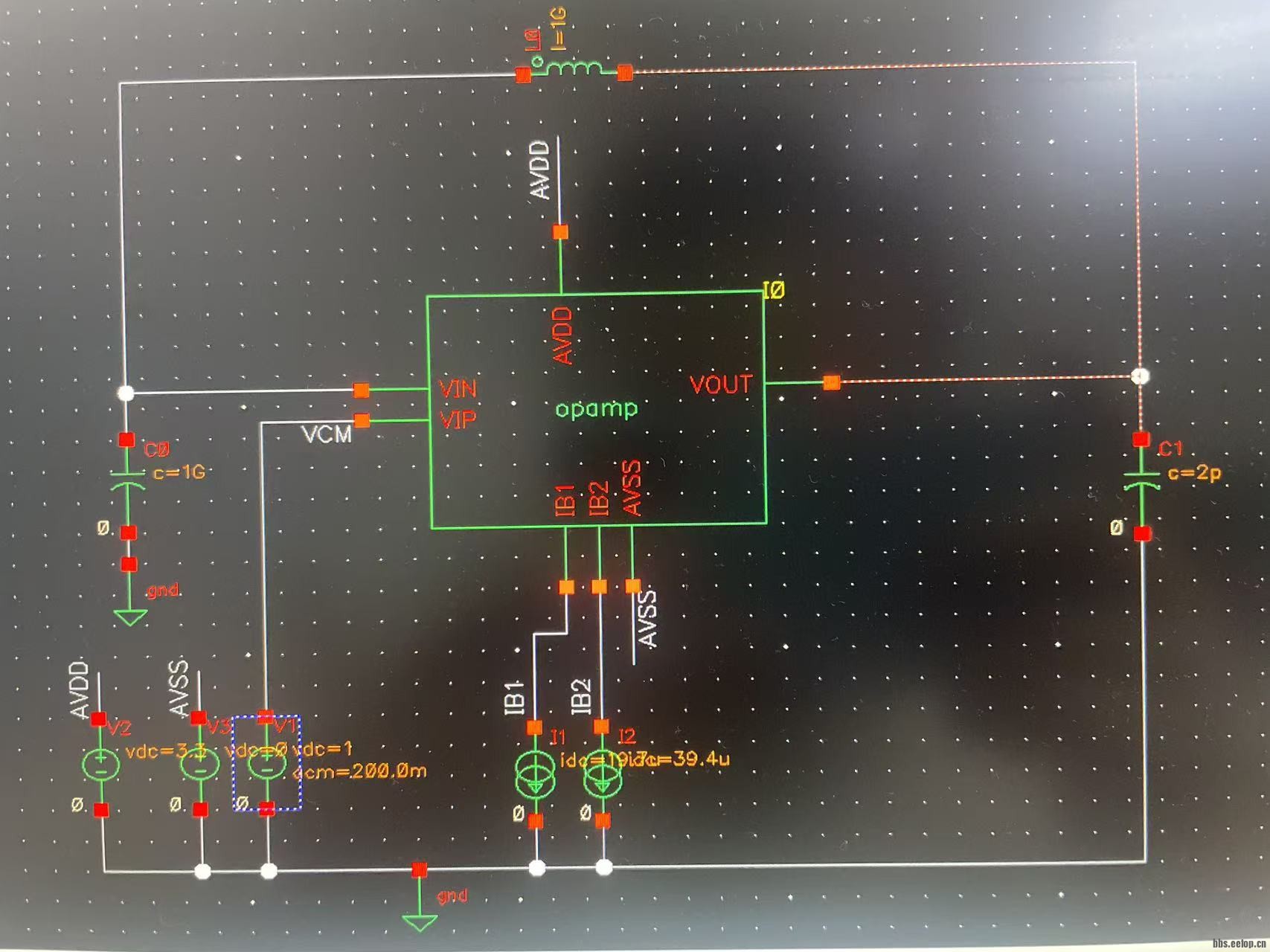

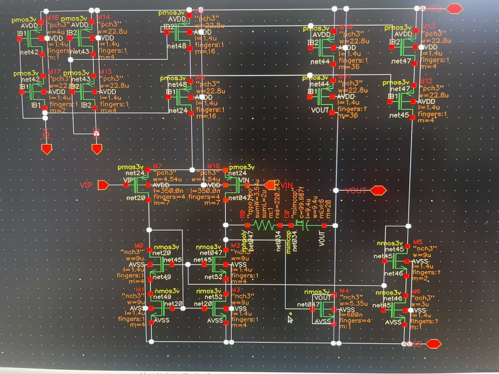

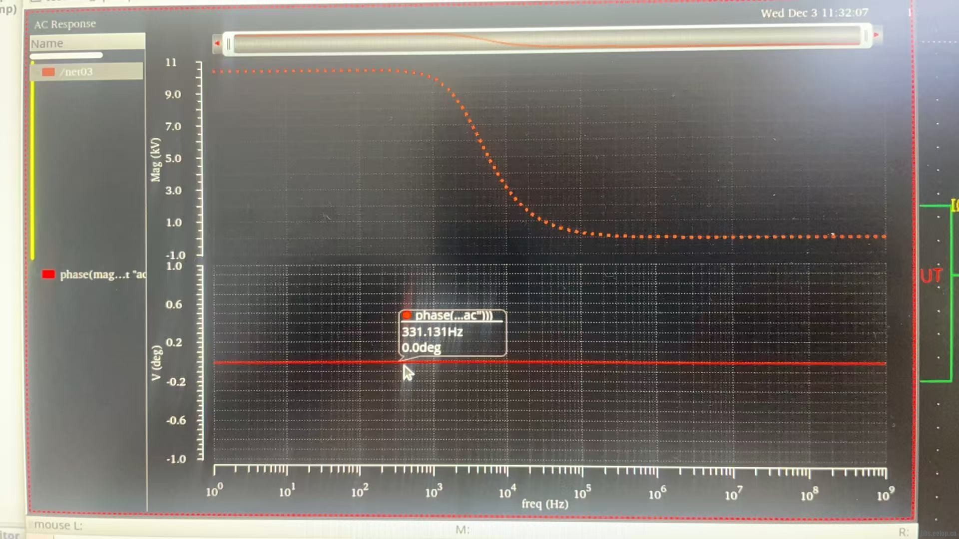

求助大家,两级运放的设计目标是GBW=100Mhz,CL=2pF,跑仿真的时候为什么两级运放的相位曲线是一条直线,显示0deg?而且接成闭环之后,第二级输出还是很难确定静态工作点,不是放大管线性就是电流源管线性?谢谢大家!
发表于 2025-12-3 11:12:23 | 显示全部楼层
输出极性反了
 楼主| 发表于 2025-12-3 11:37:55 | 显示全部楼层
jx2016 发表于 2025-12-3 11:12
输出极性反了
我当时还看了一眼,感觉没接错哈哈哈哈,谢谢回复!但是我把极性改过来之后相位还是0deg,这是咋回事呀?
 楼主| 发表于 2025-12-3 11:40:17 | 显示全部楼层
llissh 发表于 2025-12-3 11:37
我当时还看了一眼,感觉没接错哈哈哈哈,谢谢回复!但是我把极性改过来之后相位还是0deg,这是咋回事呀? ...
按理说,它增益随频率下降,相位不应该是一条直线啊
发表于 2025-12-3 13:08:26 | 显示全部楼层
要是用这个tb反馈回路上是不是应该有个vac给一个1v的交流激励啊?然后更建议用stb仿真

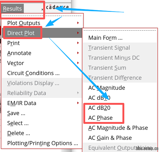

 楼主| 发表于 2025-12-3 15:51:17 | 显示全部楼层
解大宝 发表于 2025-12-3 14:09
目测是在做lly课设~看3楼图似乎表达式有问题?
谢谢回复!刚刚试了一下还是不行,点击AC Phase之后,啥都没有
 楼主| 发表于 2025-12-3 16:25:44 | 显示全部楼层
好了好了,就是表达式不对
