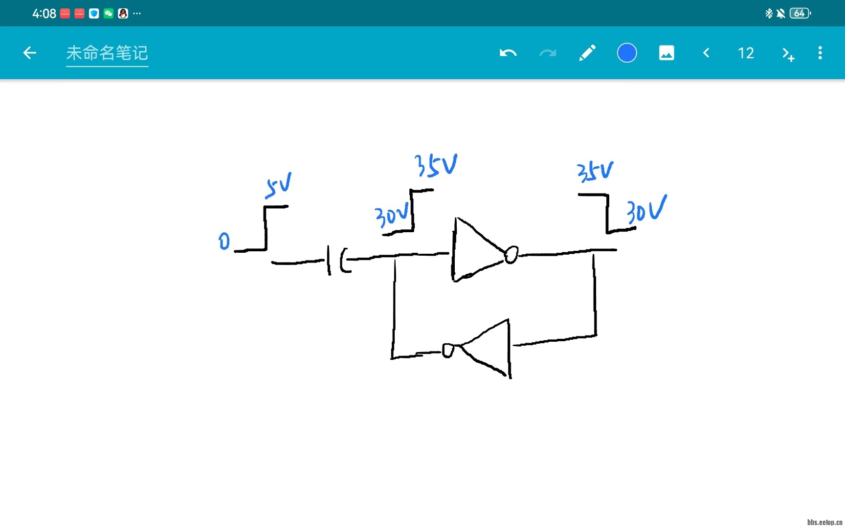

如图这样的一个电路结构,实现了一个信号域的转换,锁存器没有给一个初始状态是否会存在信号还未来临时不稳定的情况,要怎样去解决这个问题呢
发表于 2025-12-2 17:15:19 | 显示全部楼层
初始状态不确定,需要一个por电路确定latch里面的初态,可以是全局的也可以是局部的。
发表于 2025-12-15 18:59:08 | 显示全部楼层
把其中的一个反相器,如底下的那个输入在右侧的反相器,改为两(A和B)输入与非门,A接在原电路环路里,B接por信号,por在芯片上电时拉低为0,上电后上升为1。这样可以完成前面大侠提出的完成上电复位。
