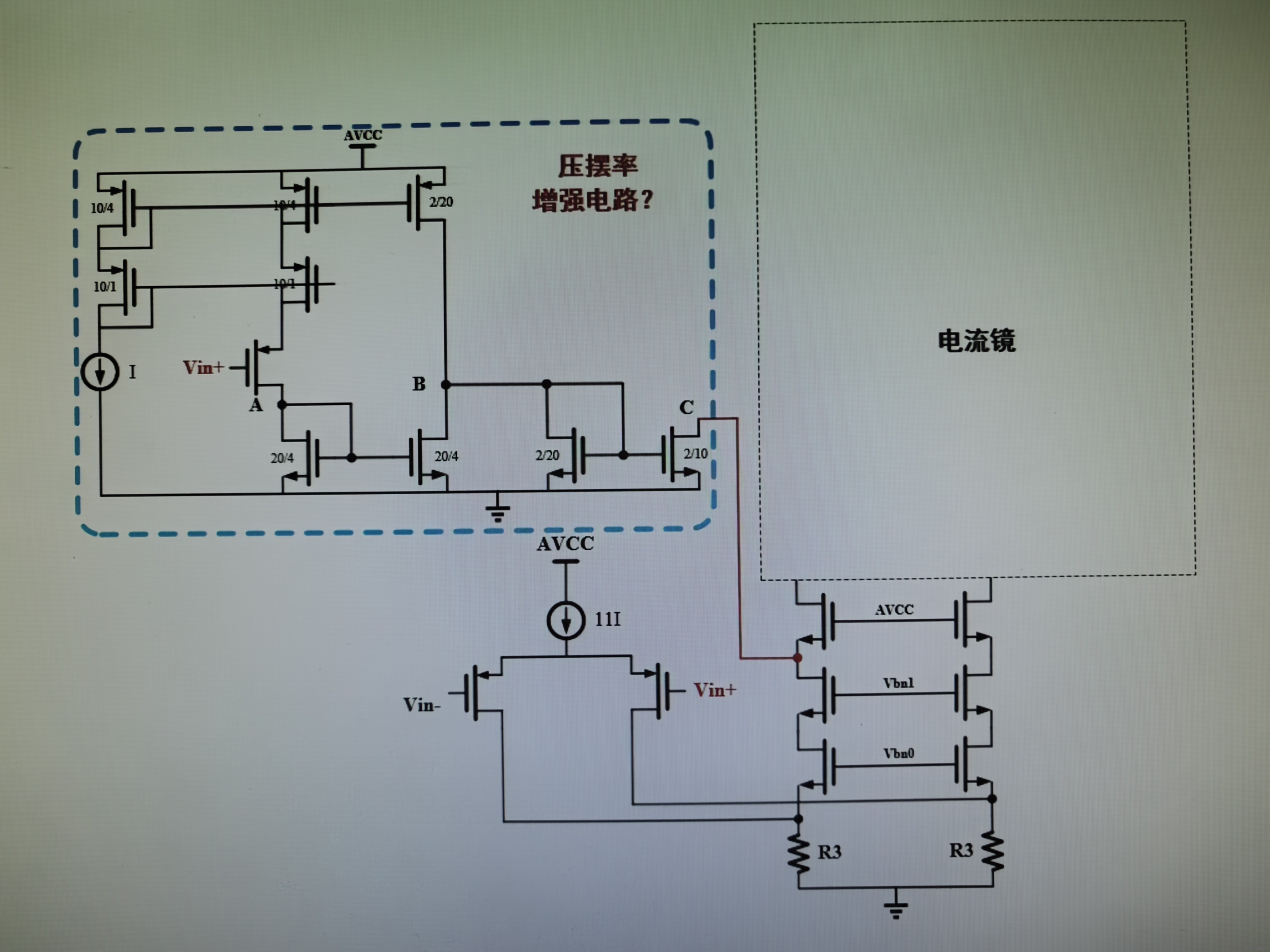

猜测输入级蓝色框内和输出级红色框内的电路均为正压摆率增强电路(加快上升建立时间);
1.蓝色框内,VIN+与运放输入VIN+连接在一起,理论分析VIN+增大,A点减小,B点增大,C点减小;实际情况是VIN+增大,A点增大,B点减小,C点增大,此外,通过仿真发现蓝色框内的电路对压摆率几乎无影响。

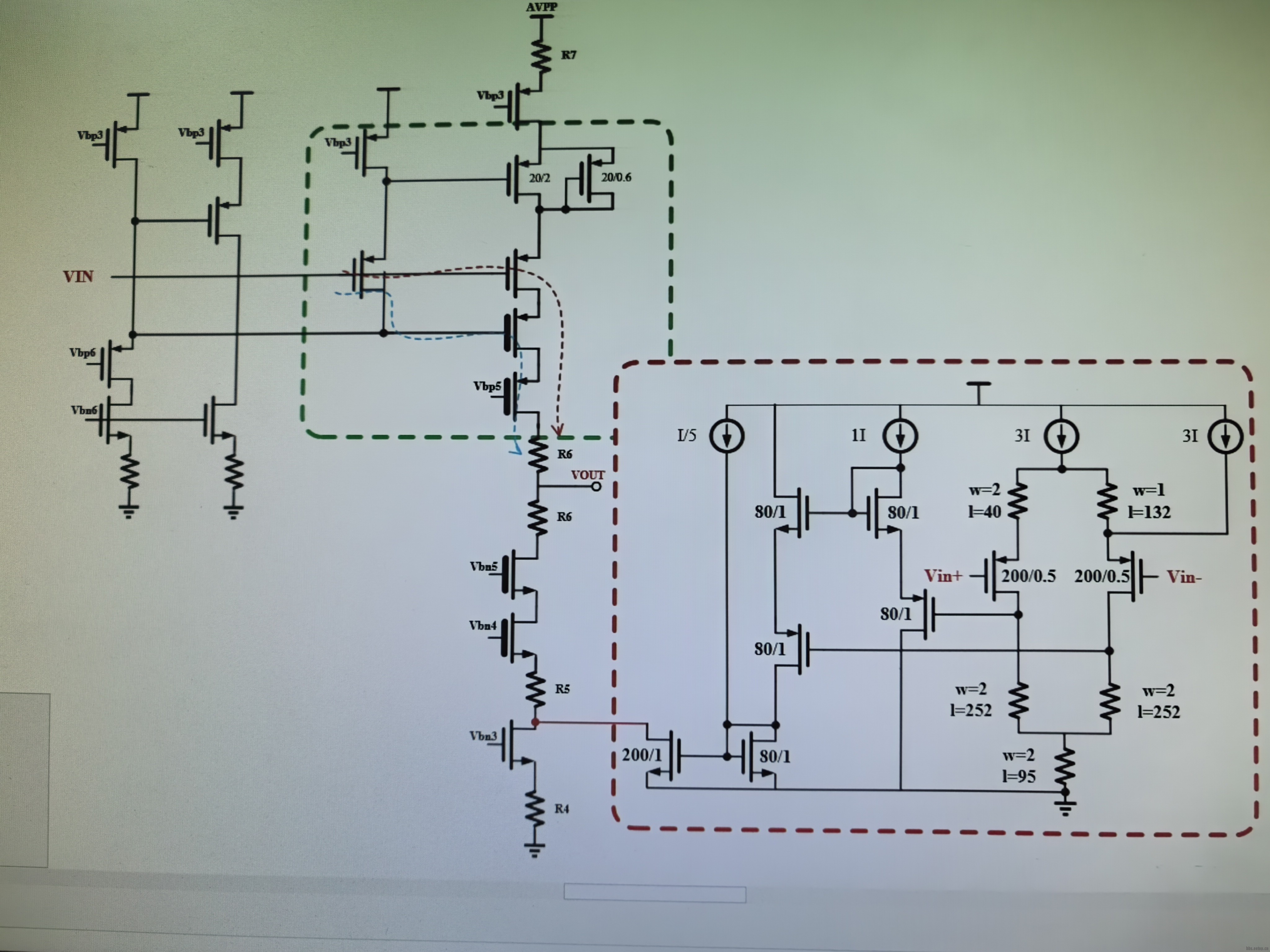

2.蓝色框内,VIN+/VIN-与运放输入VIN+/VIN-连接在一起,对整个运放进行仿真,给VIN+一个3us的上升沿,VIN-会缓慢跟上VIN+的变化,在VIN-没跟上期间,红色框左下角200/1的晶体管的电流是静态时的1/5左右(此时由PMOS提供的电流更多流向的VOUT的负载电容,进行充电,但对建立时间的提升2%左右,微乎其微)
3.绿色框内的电路结构不理解
输入级
