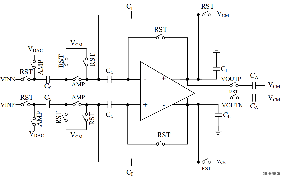

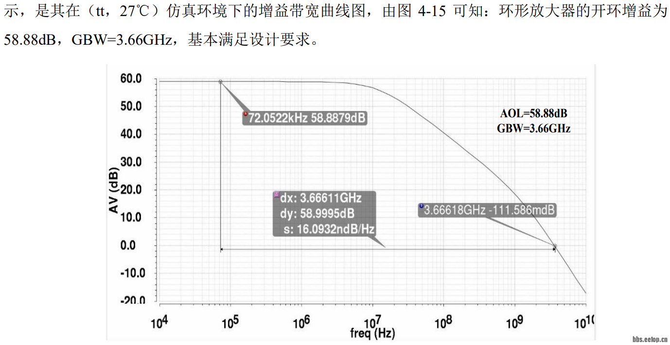

各位坛友,最近再复现一篇文献,图一是MDAC的电路结构,图二是对应的其中所用到的放大器的增益带跨你弟仿真,就是我想问一下,这个仿真是在开关电容放大器处于放大相位就是AMP开关闭合时进行的仿真嘛?如果是的话,这个时候要采用雷士与全差分放大器的仿真方法来看增益与带宽吗还是怎么滴?刚接触这个东东不是太了解,文献里面也没说怎么仿真,还望坛友指点指点,万分感谢。

TRAN+STB在放大相位仿真

TRAN+STB在放大相位仿真
哦哦好,谢谢大哥我去试试

大哥就是仿真的时候单单针对这个里面用到的环形放大器,还是针对整个MDAC的放大相位仿真啊?还是有点晕晕的
