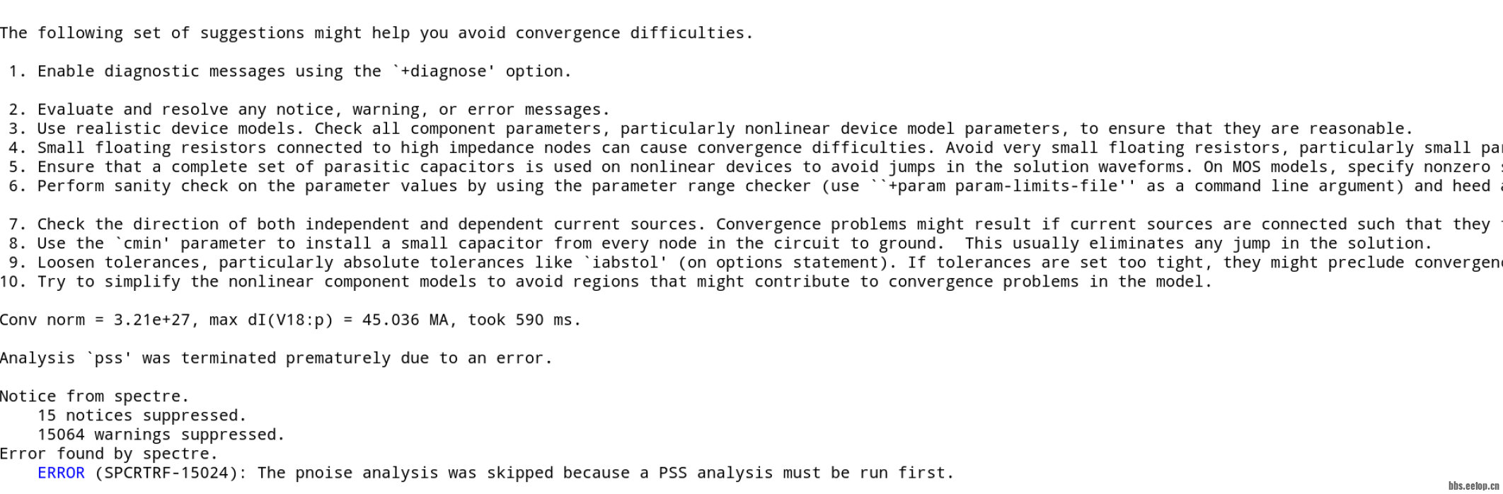

仿真一直报这个存在MA级别大电流的错误导致不收敛,有大佬知道原因吗
